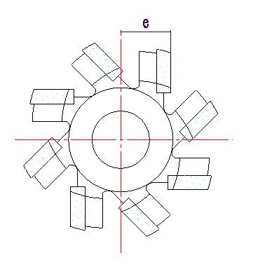

硬质合金齿轮刮削滚刀的结构
clip_image002.jpg 由上图可以看到这个硬质合金齿轮刮削滚刀的前刃面与其轴线之间有一个偏心距e
这时候的前刃面齿形的左右齿形角也因为刀具的前刃面的偏心距而发生了很大的变化。如图(齿形图)。
只有(左侧分度圆齿形角)这条线是我们通常所说的齿形角的线,事实上这是不准确的。这条线的角度,就是下面的公式所描述的角度。
Tan(w)=(tan(an)*cos(wf)+sin (yf)*sin(wf))/cos(yf)
Tan(w)=(tan(an)*cos(wf)-sin (yf)*sin(wf))/cos(yf)
公式中的an-压力角
Wf-滚刀的分度圆前角
Yf-滚刀的螺旋角
