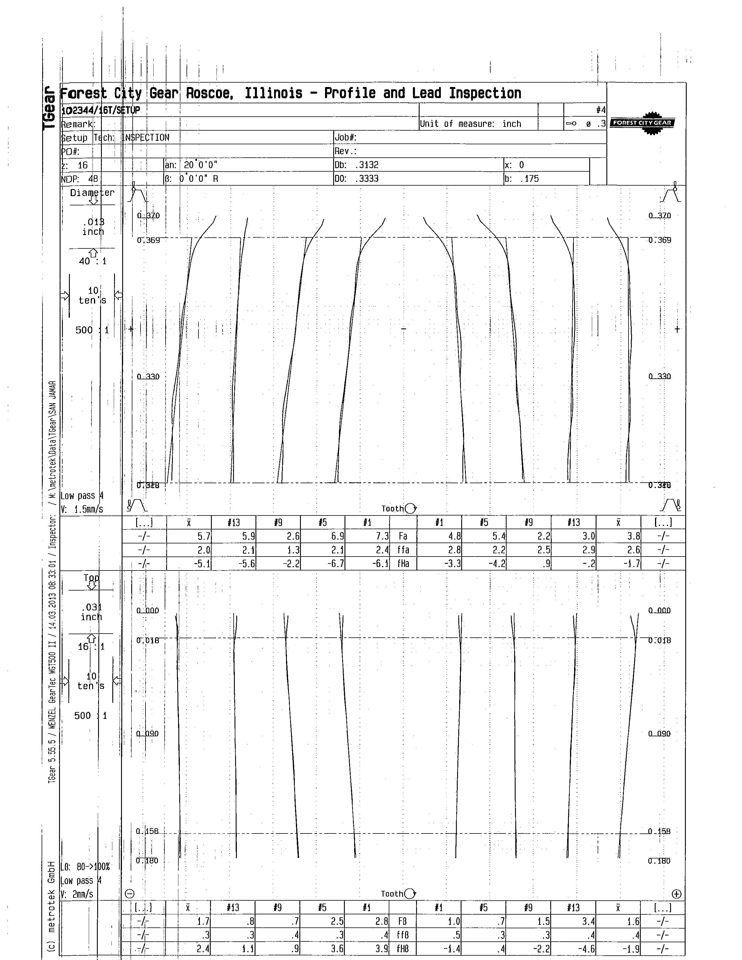

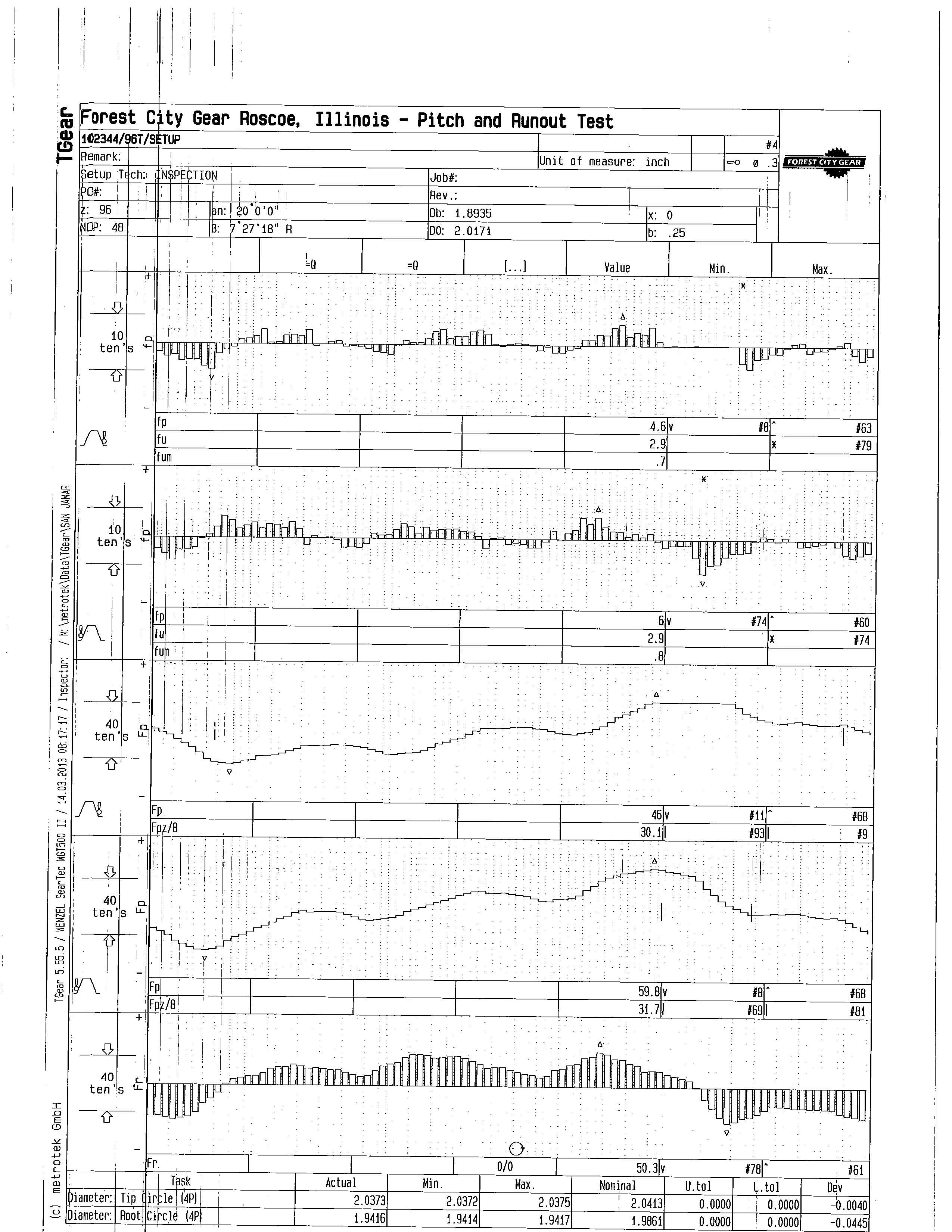

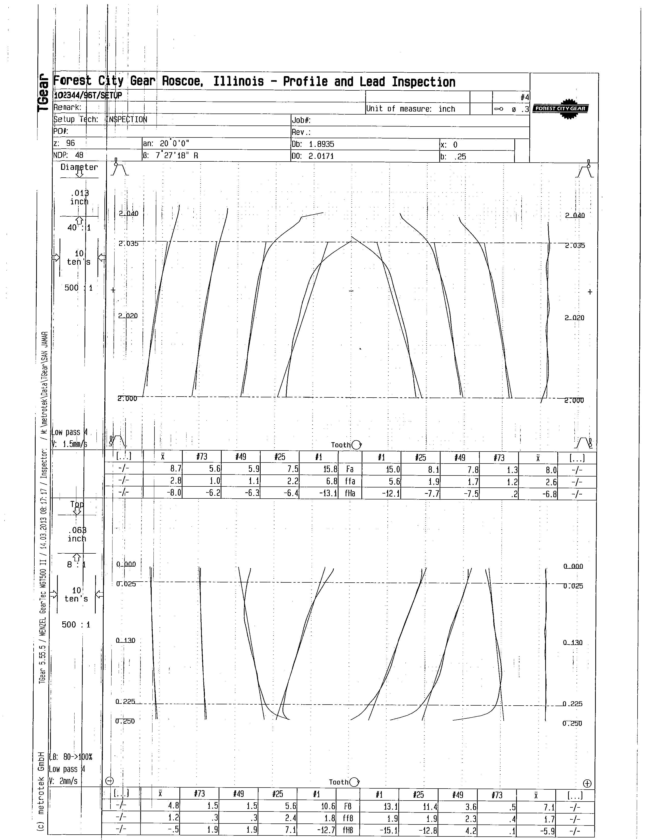

wenzel的齿轮测量中心   请问 上面的检查报告是你们自己做的还是其他公司提供的,第一个是成品的检测报告,从结果可以看出是磨齿机磨出来的,精度也很高,但是可能在磨床上的时候工件校准的精度不高以至于检查报告的跳动存在这样的情况,不过已经做的很好了。第二个应该是在半精加工的齿轮。
你问的是第二个还可以加工么?从这个检查报告上看不到公法线的余量,从检查报告上看可能是吃面变形了,但是变化不大如果还够余量应该是没问题的。不过加工做好是单面磨削。
这个珠三角应该是有很多可以做的,从第一个的检查结果上看,这个精度估计在四级或者五级。

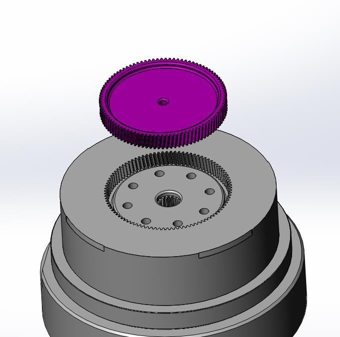

 楼主| 发表于 2013-12-4 09:40 | 显示全部楼层
非常感谢各位老师耐心解答.
斜齿与直齿都是用线割加工的,
我所讲的同心度是大齿圈(斜齿) 与中心孔的同轴度 ,
测量方法是将两个齿圈组装在一起,测量齿圈上的齿顶圆与中心孔的同轴度 (每旋转45度测一次,共测8次,记录最大值)
测量工具是2.5次元
下面是齿圈截图.
