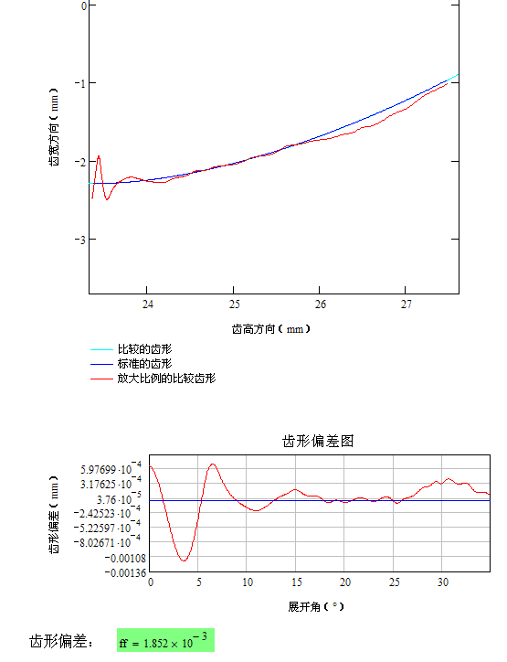

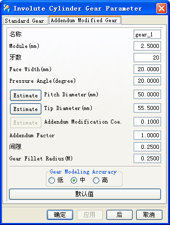

NX2齿轮向导Gearwizard误差分析
齿形参数:
误差分析:
结论:可能是转换成DWG格式时增加了误差,齿根和齿顶部分误差较大。
