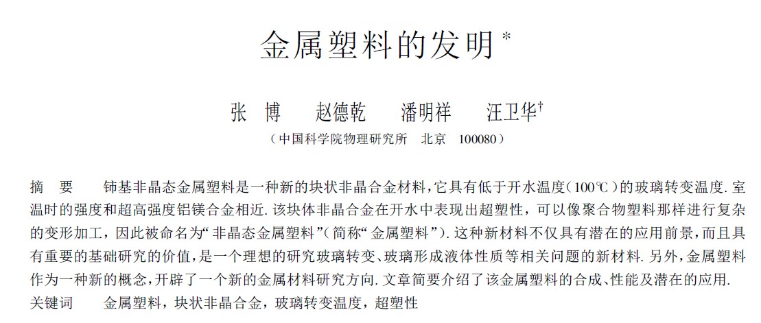

     一种集塑料和金属特点于一身的新型材料———“金属塑料”近日由我国科学家研制成功。有关专家评价说,这种“金属塑料”在很多领域都具有重大的应用和研究价值,可作为纳米、微米加工和复写的优良材料,将来可使汽车部件像塑料一样便宜。
      中国科学院物理研究所汪卫华研究小组在国家自然科学基金的支持下,经过多年努力,研制出这种具有广阔应用前景的新型材料。这一重大成果发表在近日出版的《物理评论快报》上,《自然》杂志也对这一成果进行了评述。
     长期以来,在国际科学界,如何让金属材料具有塑料的玻璃形成能力一直是一个焦点问题。由我国科学家研制的“金属塑料”,结合了金属与塑料的部分特性,在开水中就可以像橡皮泥一样,很容易进行变形处理。当温度降到室温,它又恢复了一般金属玻璃所具有的优良性能。
