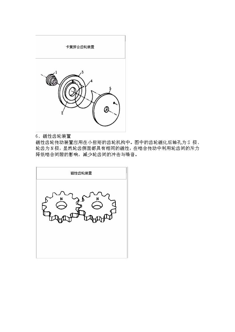

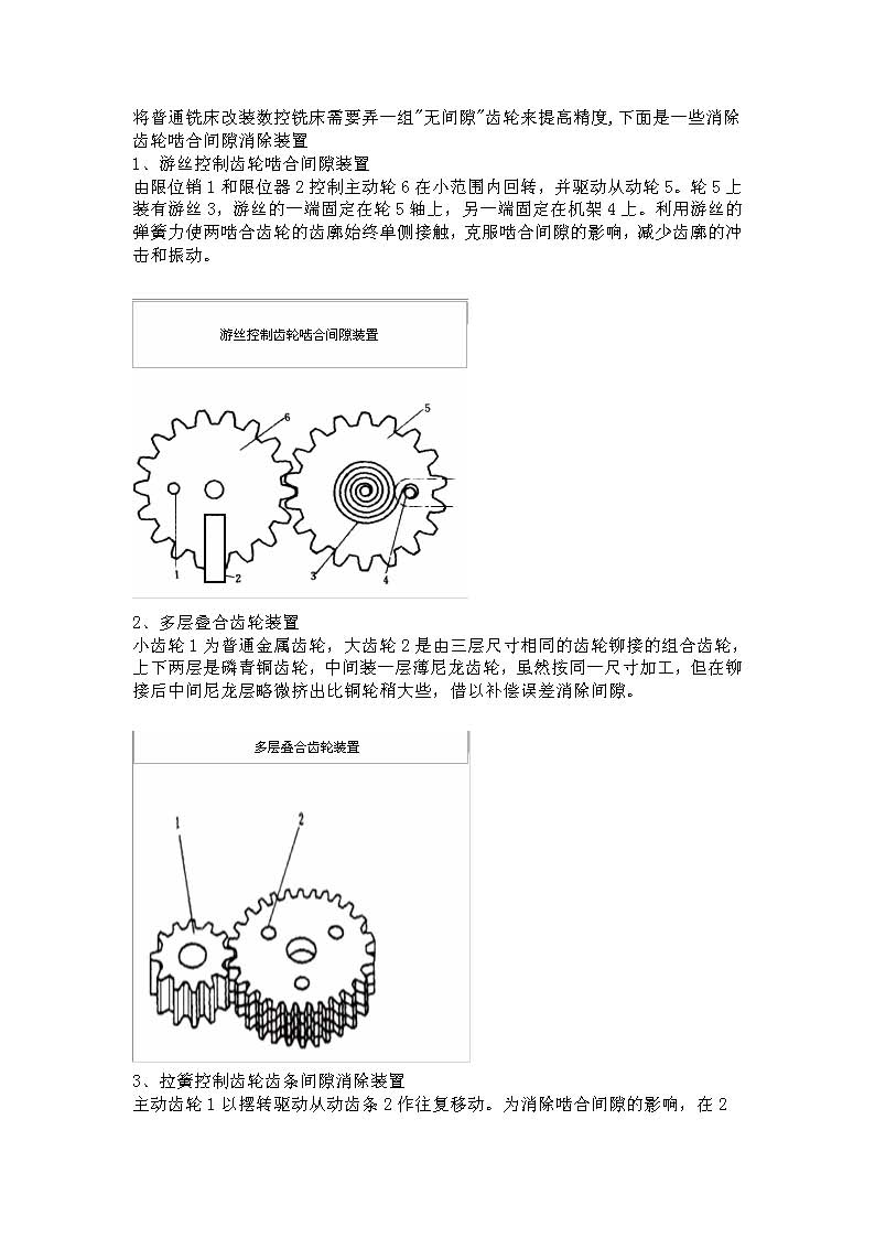

如果塑齿采用无侧隙啮合,齿轮就不转了,卡死了!
至于你所说得要求转角很精确,关键是精确的什么程度?
还有就是采用一些特殊机构,消除齿轮侧隙就行了。但是这就要求你的信号输出机构要检测输出齿轮的运动。

谢谢版主的提醒,我想问下塑齿的侧隙分配有没有参考或者像金属齿轮那样规定最小侧隙。
发表于 2010-5-22 11:16 | 显示全部楼层
塑料齿轮的侧隙分配没有相关的计算方法,但是可以参考金属齿轮的最小侧隙分配方法,但是需要注意的是:适当加大侧隙,因为塑齿运动过程中温升和吸湿都会导致齿轮膨胀。但是温升和吸湿导致的膨胀量计算不好处理,多是采用经验值处理。
