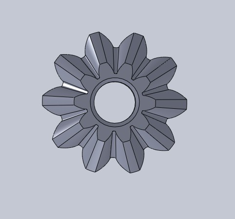

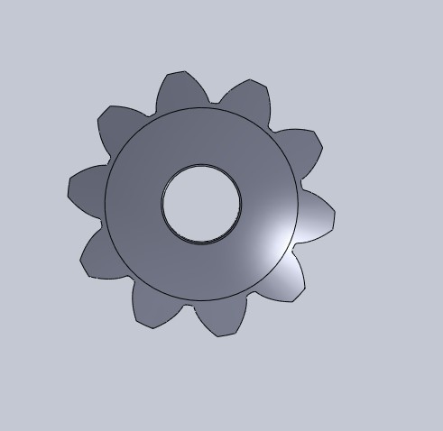

大师请看一下这种齿轮在热处理前精加工内孔(有磨量)以及精加工球面工艺能否推荐一些工装夹具(主要是工装夹具的结构方面,我们有齿模座可用来定位) 锥齿轮1.jpg 锥齿轮2.jpg 锥齿轮3.jpg 锥齿轮4.jpg

我车间在生产此类零件,齿形部分用钢球定位,压紧在球面上
发表于 2010-7-14 23:23 | 显示全部楼层
夹具体用一内止口做一个钢球保持架,一般用4-5个钢球,用来定位齿形;外圆上做一定位套与夹具体配合,用螺纹连接。定位套内配一个球面与产品相同的压紧垫圈,通过外面的定位套螺纹旋转压紧
发表于 2011-3-22 12:47 | 显示全部楼层
加紧在背锥上最好  保证球面一刀下
发表于 2012-4-17 13:59 | 显示全部楼层
夹紧背锥,一次装夹QQ493034786加工中
