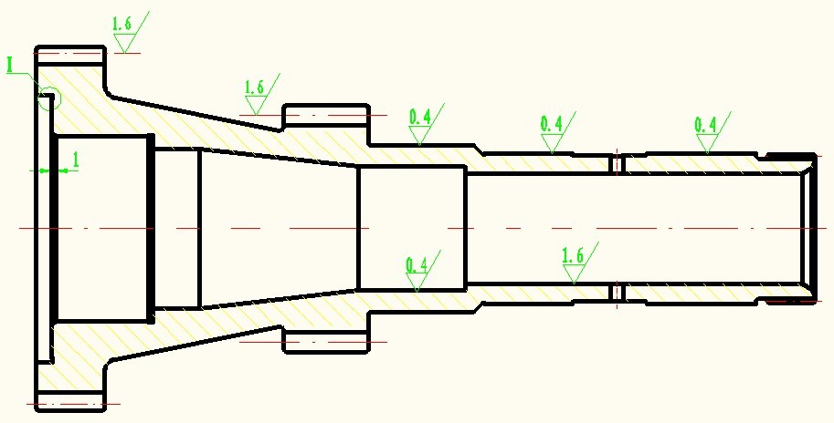

轴.jpg 如图,是DCT变速器输入轴。该零件既有轴齿的特点又有双联齿的特点,且是薄壁件。工艺极难保证,请各位高手出谋划策。看看它的工艺该怎么排。谢谢!急盼回复。图纸详见附件 输入2轴.rar (110.52 KB, 下载次数: 53)
发表于 2010-5-13 13:14 | 显示全部楼层
这个还是比较简单的,典型的,只不过工序多点。批量做时要做好工装

 楼主| 发表于 2010-5-16 20:01 | 显示全部楼层
回复 3# hesheya
看起来是简单啊,关键就是这个零件找了那么多企业就一个能做好的。两轴承位与齿轮的同心度保证不了,内孔变形太大。唉……
