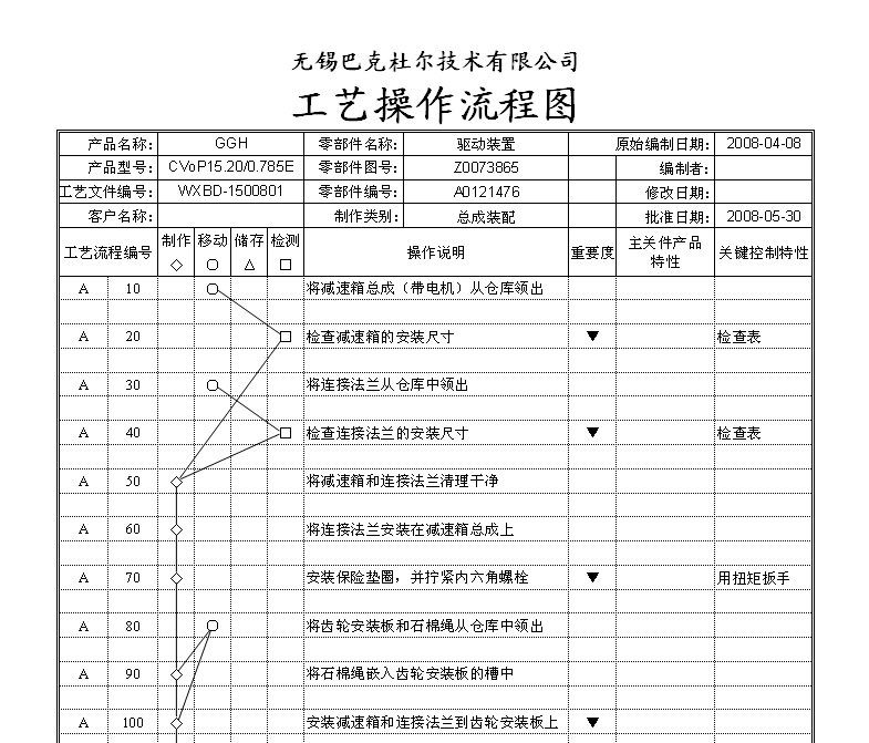

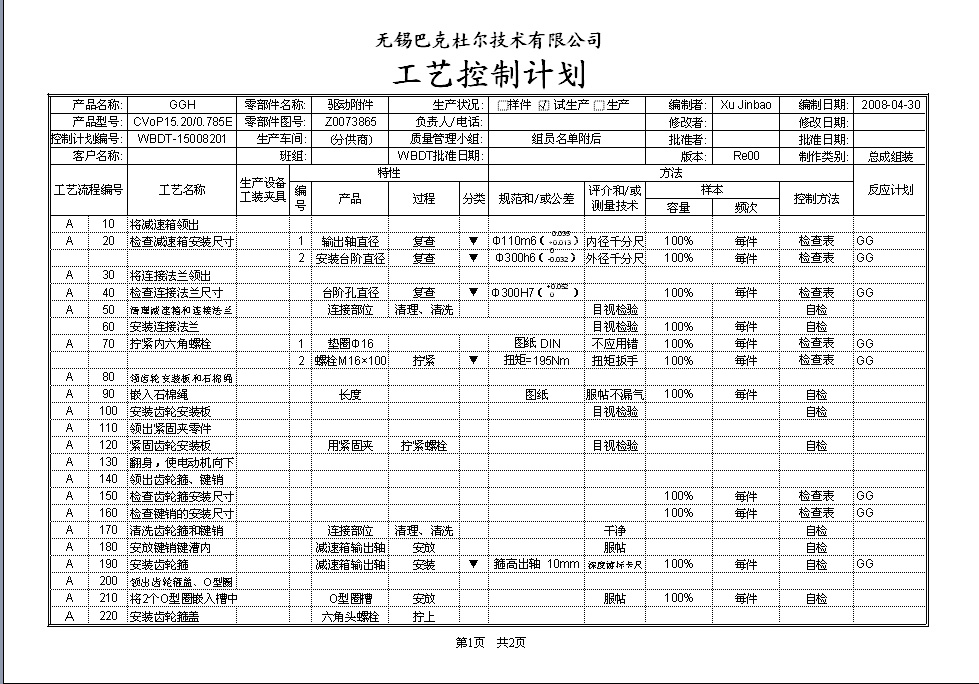

发表于 2010-5-14 11:11 | 显示全部楼层
贴2张有关作业指导书的工艺文件。这种格式的工艺文件在不少国外公司采用,第一张为“流程图”,相当于我们国家的“工艺流转卡”;第二张为“控制计划”,略同于我们国家的“工序卡”,不同的是“工序卡”每个工艺过程有几个工序过程,分别有几个“工序卡”,而“控制计划”一个工艺过程就一个“控制计划”就行了。
仅供参考!
图1  流程图
图2  控制计划
