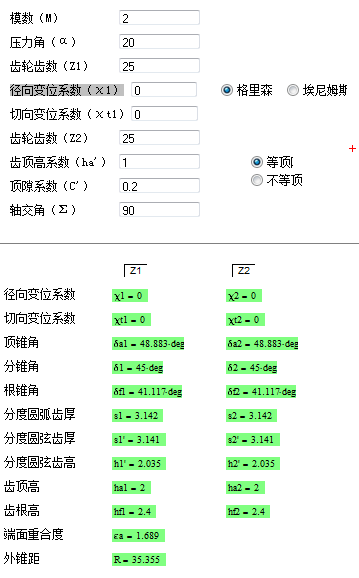

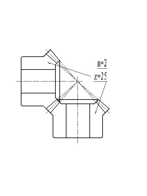

谁有锥齿轮计算软件帮我算一下
发表于 2010-5-6 08:52 | 显示全部楼层 |阅读模式
谁有锥齿轮计算软件帮我算一下各主要尺寸谢谢

发表于 2010-5-6 09:46 | 显示全部楼层
小锥齿轮-----等顶隙收缩齿
原始参数:
大齿轮齿数= 25
小齿轮齿数= 25
大端模数= 2
齿顶高系数= 1
顶隙系数= .2
高变位系数= 0
切向变位系数= 0
压力角= 20
轴交角= 90
几何参数计算结果:
大端分度圆直径= 50
分度锥角= 45
大端锥距= 35.3553395329987
大端齿距= 6.2831852
大端齿顶高= 2
大端齿根高= 2.4
大端全齿高= 4.4
大端齿顶圆直径= 52.8284271626399
冠顶距= 23.5857871264462
齿根角= 3.88340889618123
无根切许用最大齿根角= 6.12428939034744
齿顶角= 3.88340889618123
顶锥角= 48.8834088961812
根锥角= 41.1165911038188
大端分度圆弧齿厚= 3.1415926
大端分度圆弦齿厚= 3.13952551499376
大端分度圆弦齿高= 2.03489432027522
刨齿机用的齿角= 3.96119798810577
