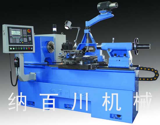

NHR250CNC
NHR250CNC
NHR250CNC铲齿车床是纳百川机械专门为滚刀生产厂家设计的万能型数控铲齿车床。具有刚性好、精度高、应用范围广、操作方便等特点。
  本机床适用于铲车或铲磨模数1-12mm的齿轮滚刀和其他各种类型的齿轮刀具以及需要铲削齿背的各种刀具。
  本机床也可以用来加工各种螺纹和特殊形状的零件。
  本机床的设计结构不但能保证精密的加工精度,同时还能保证获得良好的表面光洁度。经本机床铲磨的齿轮滚刀可以稳定达到AA级(GB2495-78ISO/DP4468)。
主要技术参数
刀架上最大工件回转直径250mm
齿轮滚刀最大加工模数12mm
顶尖高300mm
顶尖距800mm
最大加工长度560mm
最大主轴转速150rpm
槽数范围1-99
最大铲齿量16 mm
螺旋槽导程200-∞mm
磨轮轴规格与转速
Φ50×200
7437rpm
Φ60×224
4760rpm
横刀架行程120mm
横刀架快速退回距离20mm
机床外形尺寸2600×1300×1936mm
