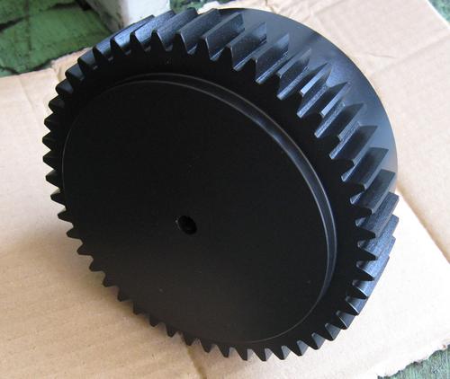

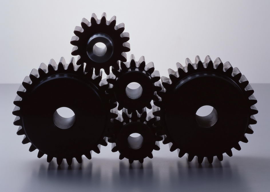

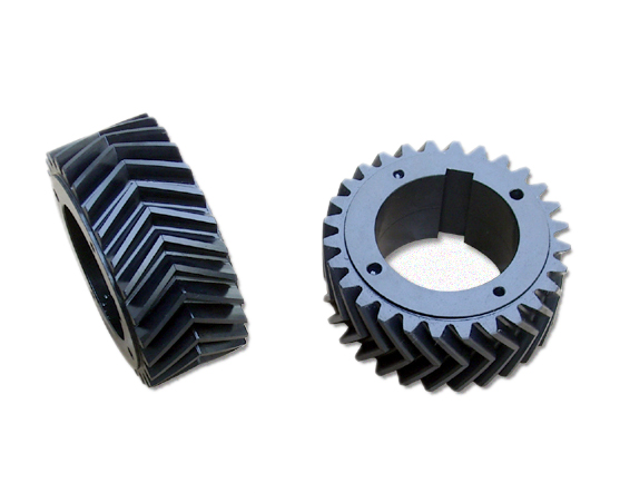

齿轮.jpg QPQ处理齿轮.jpg 齿轮3.jpg QPQ技术是近几年来新兴的一种表面热处理技术,它是Quench-Polish-Quench的缩写型式。是将黑色金属零件放入两种性质不同的盐浴中,通过多种元素渗入金属表面形成复合渗层,从而达到使金属零件表面改性的目的。它没有经过淬火,但达到了表面淬火的效果,因此国内外称之为QPQ

    盐浴氮化可以在零件表面形成疏松很小的致密化合物层。化合物层的厚度与硬度与零件材料中的碳含量、合金元素含量有关(见附图345)。 在保持零件整体韧性不变的前提下,有效提高了零件表面的抗摩擦和抗咬合性能,显著提高了零件的抗疲劳强度。并且经过盐浴氮化处理后的零件表面由于组织结构产生了一个蓄油层,降低了油膜失效指标,更有助于零件间的磨合。 不锈钢氮化金相照片3,不同材料氮化比较图,盐浴氮化图4、气体氮化比较图5
