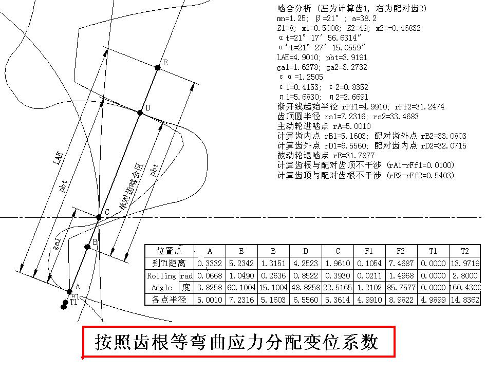

计算了这对斜齿轮的变位系数后发现,当取变位系数为0.5008和-0.46832时,最大滑移率小轮为5.6599,大轮为2.6693 ,是否有点相比太大?

这是计算的载图:

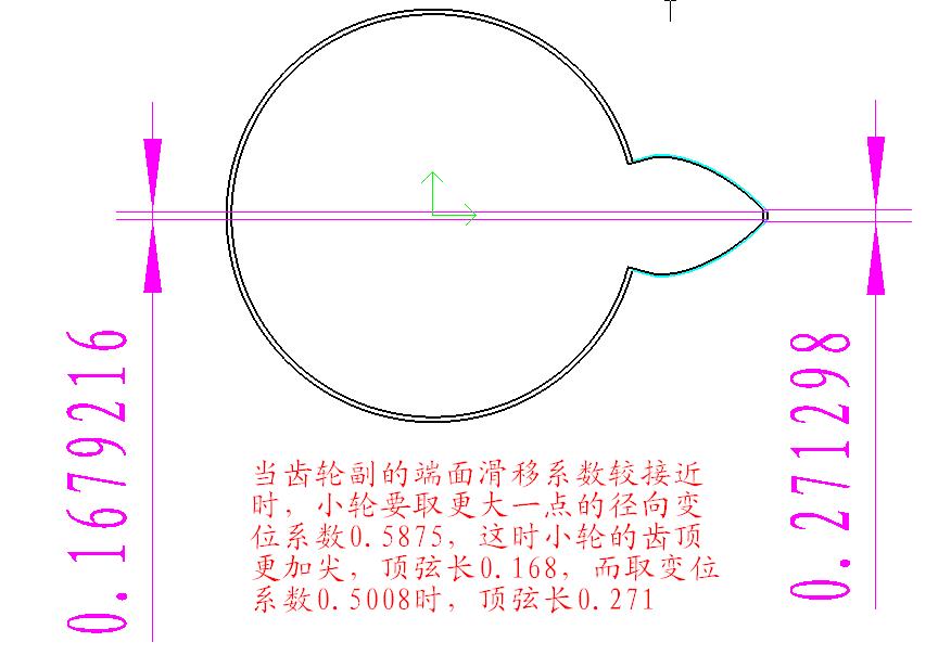

分析后取二种方法作出的小轮端面图进行比较后,得出的结论是小轮在这两种方法上都是顶部变尖,不适应加工,所以我觉得还得对小轮的齿顶圆进行适当调整,减少外圆,好再这对斜齿轮的螺旋角较大,轴向重合度也较大,是否有理?
在我编制的计算软件中,以最大滑移率的接近作为目标函数,还要使小轮的滑移率略小于大轮的,以得到小轮的抗弯强度最大,也就是变位系数较大,这种算法是否有合理的一面?
