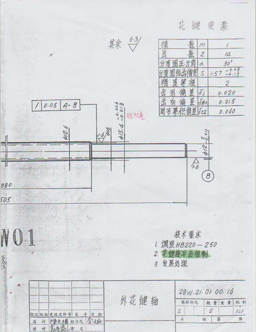

Image_00001.jpg 等级怎么2级的啊?齿形是0.02 齿向是0.015
发表于 2010-4-1 17:33 | 显示全部楼层
没标就按GB,等级2级应该是标错了吧?可以不管他,只要齿形齿向能达到要求就可以了。

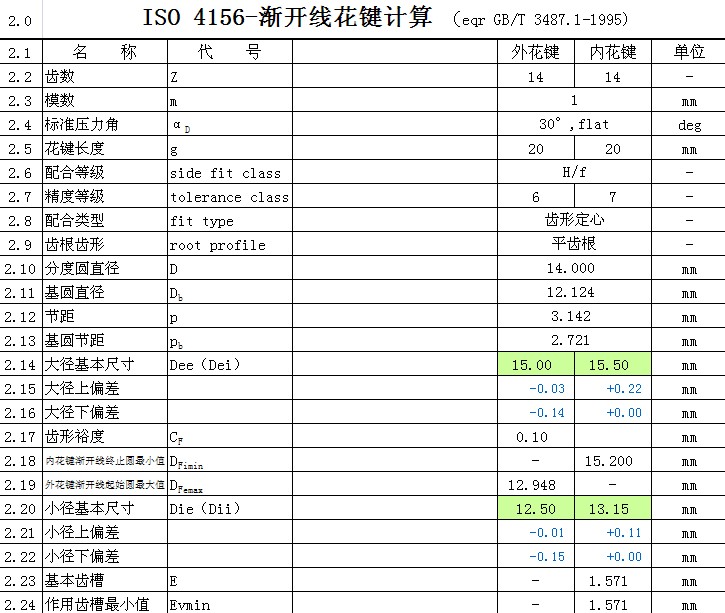

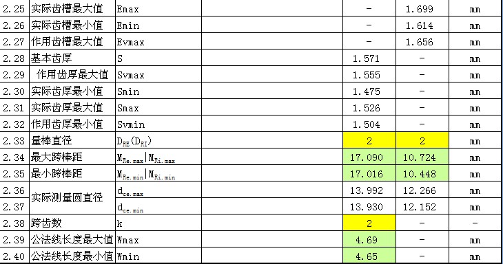

发表于 2010-4-1 19:36 | 显示全部楼层
详细见图!!!!!!!!!!!!
上世纪70年代前的老标准吧,好像相当于新标准7级
