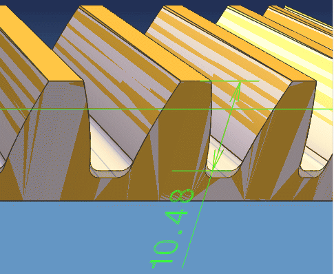

模数改5了!
给径向变位系数为-0.345
   切向变位系数为-0.0225
则两实体齿形面看起来基本吻合:
大端齿形线误差,齿顶0.0013;齿根0.025。
就精确3D建模而言,这很不理想。
有时间我会查查问题出在哪里!
对了,Mark,全齿高为何只有10.48这么小呢?
按标准应该等于5*2.25=11.25。
