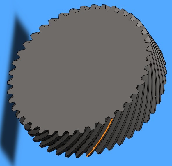

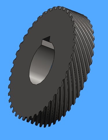

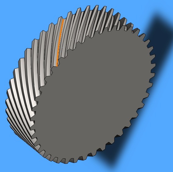

模数1  齿数41压力角20 螺旋角48 右螺旋  外径56.6   公法线(跨4 )  这个斜齿轮能画出来吗。我用UG外挂画螺旋角超48 度就画不出来了。有高手可以帮忙画一下吗。

外径是不是搞错了??
da=63.27354(按GB 1346-87基本齿廓计算)
3D
3D

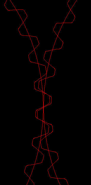

2D端面齿廓
2D端面齿廓
