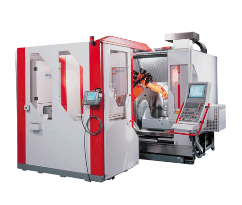

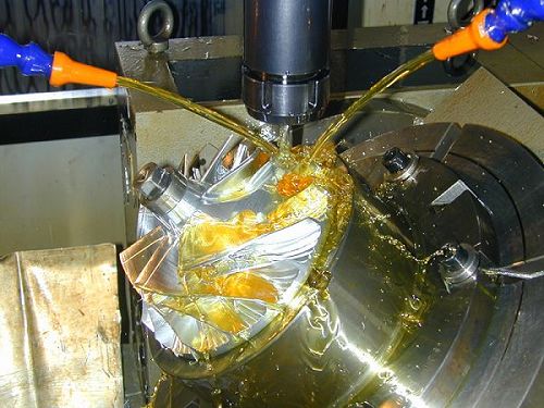

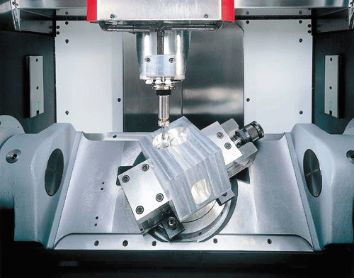

五轴加工中心进行整体加工
由于主轴的回转运动是围绕铣刀头进行的,因而无需像其他机床那样所需的补偿运动,大大减轻了回转驱动装置的负担
要想经济地加工汽轮机和压缩机的叶片,对机床和刀具都提出很高的要求。Starrag-Heckert公司研制的BX 151 Win-Win五轴加工中心,可以满足对精度、表面质量和降低工件成本提出的高要求(图1)。用于整体加工汽轮机和压缩机叶片的五轴加工中心,其机械方案的新颖之处在于主轴向前倾斜。由于回转点位于铣刀头上,因而在回转运动时就不存在与机座碰撞的危险。因此,其他轴在回转时的补偿运动也限制在最小程度。由于需要运动的质量极小,因而可以达到很高的加速值。力的切入点紧贴机架工作面。切削分力总是直接被主轴吸收。高刚度的机床结构具有平衡稳定性,可减轻回转驱动装置的负荷,因而是满足高精度加工的重要前提条件。
