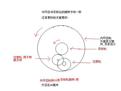

想请人设计一个塑料齿轮组件!整个外径是50毫米,里面是齿轮组.
主要是把外圈旋转16周,内圈只能旋转1周,
设计还要包括固定齿轮的外围设计,(图片见3楼)
不知道要多少钱才能办好?

不知道楼主是要做什么东东?
是不是是要内啮合?传动比是16:1

传个草图,还要设计外壳等附件,不知道要多少钱才能办好?

大的带小的是增速哎,只能小的16圈大的1圈,哪有大的16圈小的1圈的?
