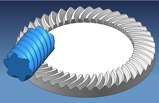

发表于 2010-1-30 11:20 | 显示全部楼层
1. 如果是参数造型,能够随时更改、调整,那是相当不错了。

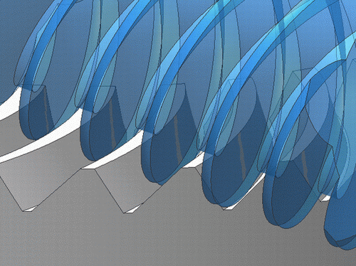

2. 准双曲线啮合,有了偏置E,极限压力角就不为零了,齿形的左右公称压力角是不同的,这在圆柱齿轮的端面,应该看得很清楚:
3. 楼主最好做个反映接触的动画,这样更清楚:

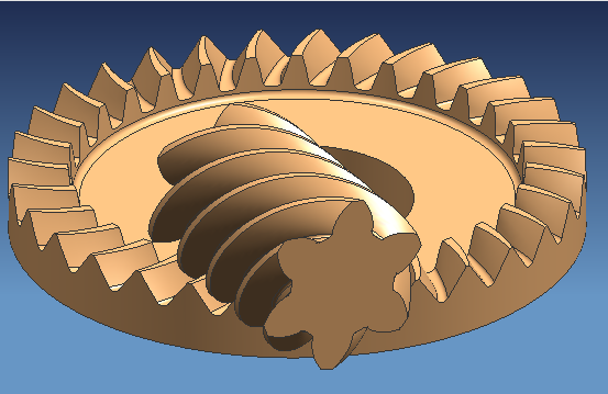

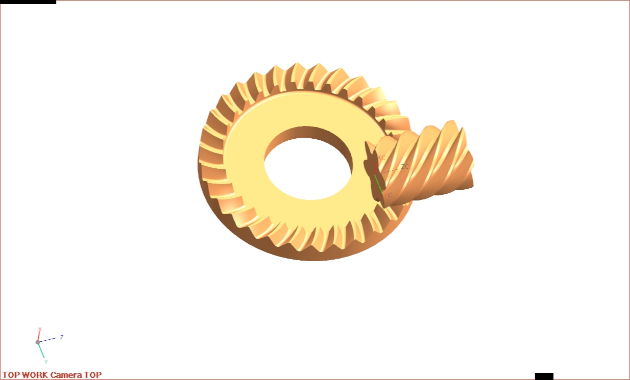

 楼主| 发表于 2010-2-1 16:28 | 显示全部楼层
我做了3D,加工出了,效果很不好。
我是用UG做的,用UG。MOTION分析,大盘匀速转动,去解算小轮转速,结果,小轮转速误差小于0。05%
不知何解?
发表于 2010-2-1 18:22 | 显示全部楼层
回复 6# micemice
你好!
参考资料: http://www.gearbbs.net/forum.php?mod=viewthread&tid=19411
我也是用UG做的。
不知道你做的方法,所以不好判断。
