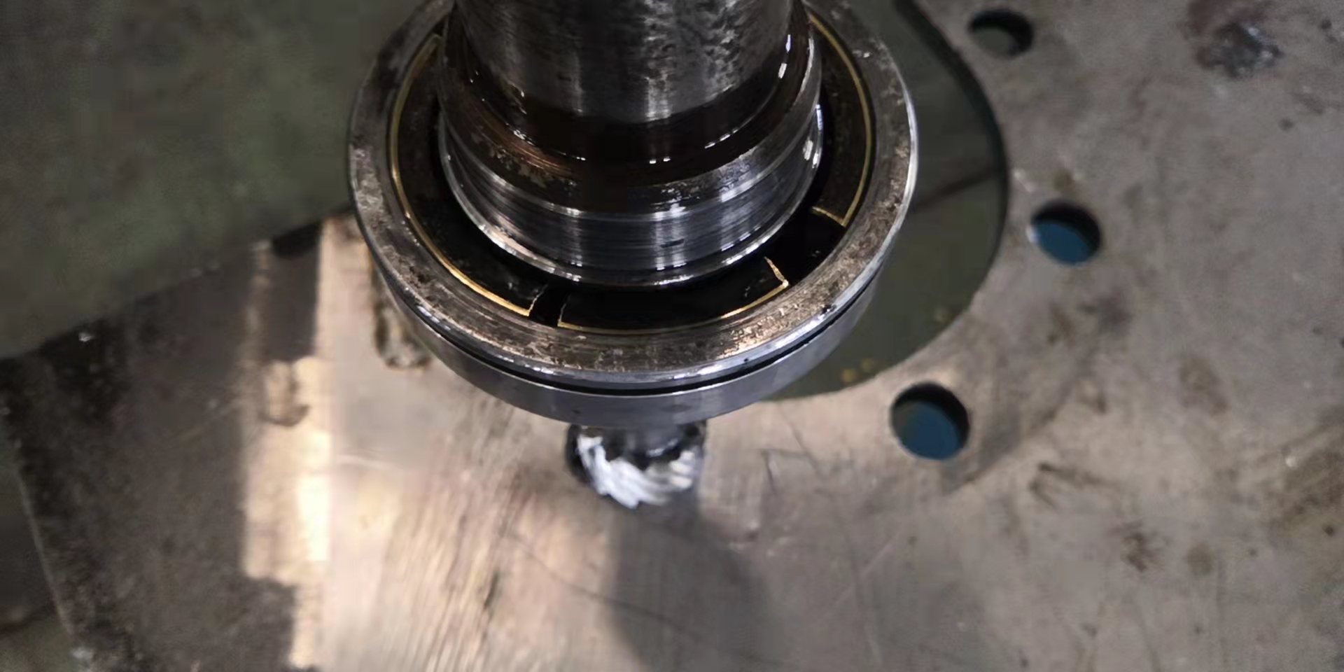

保持架断裂成几段,我感觉确切原因并不好判断!
发表于 2022-2-26 09:06 | 显示全部楼层
这个高速轴轴承的保持架边形了,估计是碎片撞击导致的!
