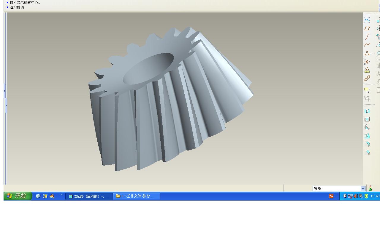

我做了一个螺旋锥齿轮的PRO/E模型,具体参数是按公司给的参数计算的,是一个三心螺旋锥齿轮。老师傅说这个齿轮要去用公司的一个捷克的床子加工,担心加工出来会有问题(大端齿顶厚度太小),我还没有见到那台床子,所以还有很多地方不是很懂,就根据一般的方法做了个模型给老师父看。老师傅说我做的太理想了,加工出来的齿轮应该不会是这个样子。请问,大家谁有能给我点建议的
锥齿轮模型提供,供大家交流,做的不对的地方敬请指导。

    楼主没有说是加工弧齿轮还是别的什么?昨天您在我的帖子中发表将螺旋线的问题解决了,
但是如果你按照那个螺旋线做的话,那不是弧齿;另外实际加工的弧齿也不是将球面渐开线
按照螺旋线扫描就行了,那只能做初步的设计,不经过处理不好用,我试过。所以,按照我多
年的经验---听师傅的。

    heh.是老师傅让我给他做个模型看看什么样子。具体的是什么形状的齿形老师傅也没有说明白。今天去我们公司的齿轮加工车间问了,他们说那台床子还没有装好。在车间看了几个螺旋锥齿轮的加工,刀具都是直线型的。我不是搞齿轮的,因为设备上要用,齿轮我也是刚刚接触,向大家学习的地方很多很多,慢慢来。

   本人急需用PROE设计的螺旋锥齿轮的的资料,我现在可以用成型法设计大论,但是小轮在参照一论文设计时,在同一齿面的结合面上出现不良,请交给位高手如何设计齿面,最好用方程,不能应用逆向法,只能应用渐开线方程生成三条渐开线,然后应用扫描法等生成一个齿的凸面和凹面,请给位高手帮忙!!!呵呵呵 谢谢

    刚刚出差回来,就是为了罗伞。这次回来以后,我对
扫描法制作罗伞感到了不解,如果用这种方法制作出好
用的齿轮,还需要付出太多的艰辛,作分析没有问题。
