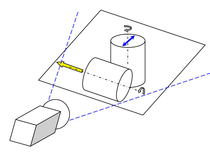

一个关于椭圆齿轮加工的视频资料,大家看看吧。
这是拍摄位置示意:
椭圆齿轮常见的加工方法是插齿、线切割,这回只不过是用数控滚齿机解决了。
优点是效率高、精度高、齿面光洁度好。
缺点是只能加工节圆为外凸形状的非圆齿轮。
感谢jiajia_nj版主早期提供的66齿情况下齿轮和刀具相关位置数据!
