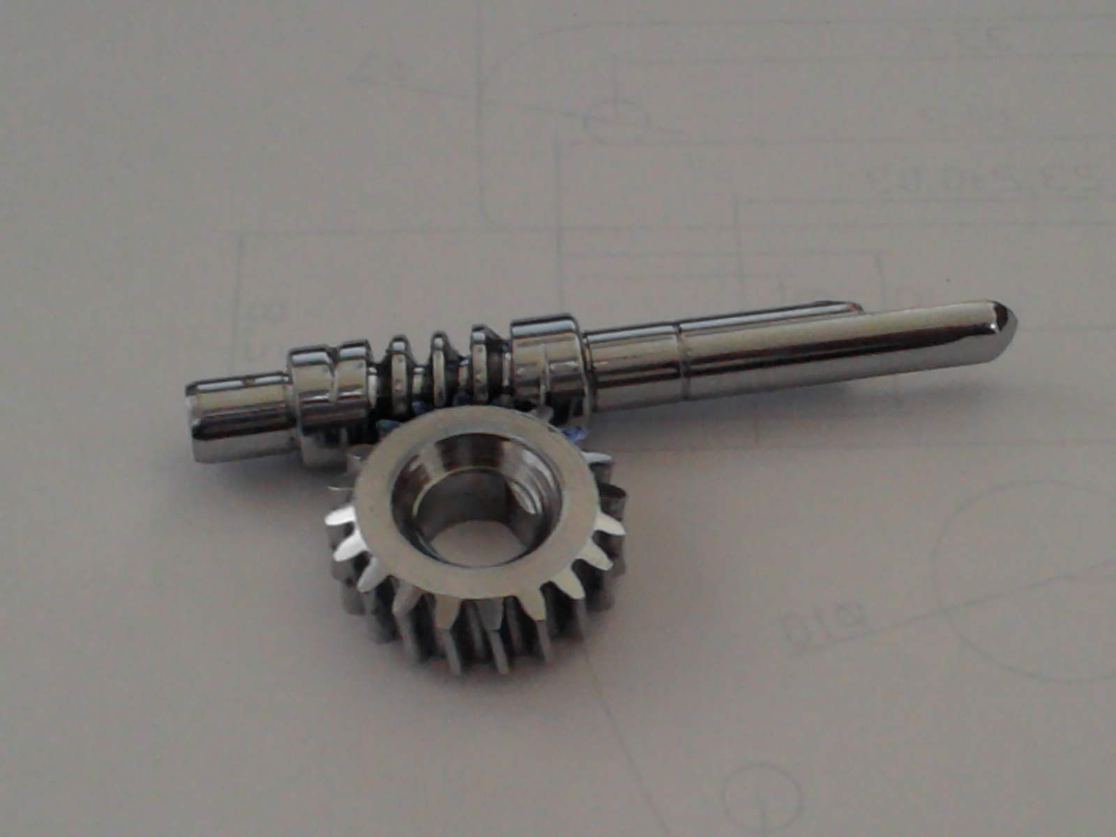

我有一细蜗轮参数是齿顶圆是直径21.7,20齿,模数为0.985,与蜗轮配合的蜗杆直径是9.5,本人是菜鸟,不知如何求两者的中心距?是否有计算两者配合的软件?附上蜗轮蜗杆图片。

中心距也不会太准的,考虑到侧隙等因素。你要大致的,拿实物测测也可以的额

楼主,中心距不是求出来的,要量壳体两个孔的中心距

由蜗轮的外径da=mtx(z+2)(零变位)算出蜗轮的模数,蜗轮蜗杆的模数相等,由蜗杆da2=(q+2)Xmt算出特性系数q再有中心距公式a=(分度圆1+分度圆)/2,即(q+z1)Xmt/2。我 这是零变位算的,有变位记得加上变位。

设计中心距与计算中心距是有误差的。

回楼主:蜗杆副的中心距公式=(蜗轮齿数+蜗杆直径系数)*模数/2.  此为标准的中心距)
       楼主的蜗杆副的参数是测绘的还是设计的。参数好像不是标准的。
发表于 2010-1-11 08:33 | 显示全部楼层
估计蜗杆副的数据是楼主测绘的,按照你给的数据,模数应该是1,蜗轮的理论外圆直径是22,蜗轮实际外圆直径应该负一点。蜗杆的理论外圆直径10,理论中心距是14..按蜗杆直径9.5计算,中心距应为13.75。现丑了。

27.245   :loveliness:献丑了
