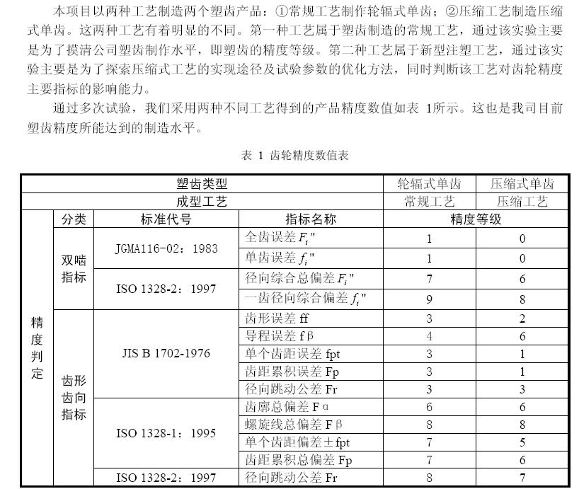

在论坛中经常看到很多人问塑齿的精度问题,而且有意思的是,似乎只要提到塑齿的精度,都会用到JGMA 精度标准,似乎塑齿的精度只有一个JGMA一样!!
其实JGMA 116-02:1983只是日本齿协制定的一个双啮标准而已,对于塑齿而言,精度的评定指标也有不少。
我制作了一个单齿,是直齿,采用了两种不同的制造工艺:①普通工艺【常规制作方法】,结构是采用常规的轮辐式;②压缩工艺【二次压缩补缩工艺】,结构简单,但是腹板非常厚!通过试验,我可以做到的塑齿精度如图所示。
采用第二种工艺可以稳定的生产JGMA 116-02:1983标准中的0级齿轮,这一点不用怀疑!!一个直径达100,齿宽10多个mm的斜齿轮已经实现大批量生产,而且是稳定的JGMA 双啮精度0级。
