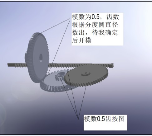

有那位高手能做得出来。。。。高难度。。。。
发表于 2009-12-15 09:53 | 显示全部楼层 |阅读模式
高难度。。。。,有附件。。。。。。

发表于 2009-12-15 10:52 | 显示全部楼层
楼主也太夸张了点吧
从图上看就是一对锥齿轮副+一对直齿齿条副,但是看楼主的3D图中的齿形似乎不对,锥齿轮的齿形有点问题,直齿的齿形似乎也是近似的,连齿条的齿形也是近似的吧!
其实楼主的如果是锥齿轮和直齿齿条的设计的话,不是很难的,绘制锥齿轮齿形没有必要,只要做电极的时候注意点就行了,直齿和齿条的齿形精确绘制也不难,注意线割时的齿形处理就行了!
 楼主| 发表于 2009-12-15 13:44 | 显示全部楼层
3D图中是不对的!!不知有那位可以按图片要求配好!上传!!谢谢。。。
