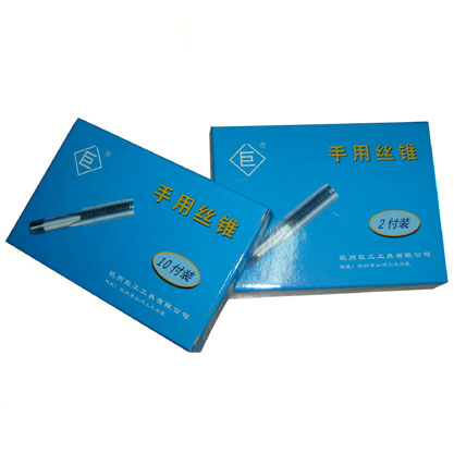

[供应] 杭州巨工(合金钢,轴承钢)手用丝锥
发表于 2009-12-12 15:35 | 显示全部楼层 |阅读模式
公司经营范围:量具,刃具,硬质合金,机床附件主要代理:桂量,北量,成都三和,雷工直钻,邵氏机攻,日本三丰,河南一工,恒大刃具,SZG铣刀,兰量,巨工工具等国内外知名厂家的优质系列产品.
地址:湖北武汉现代五金机电城17栋17-18号
联系电话:027-8326929 13720270608
门面网址:www.tool-sy.cn

你们店里手用丝锥最大是多少,有27的吗
 楼主| 发表于 2009-12-17 16:58 | 显示全部楼层
回复 2# woman123
    不好意思,我们店里手用丝锥最大是24的,你可以用机用丝锥,那个有27的,质量还比手用的好
