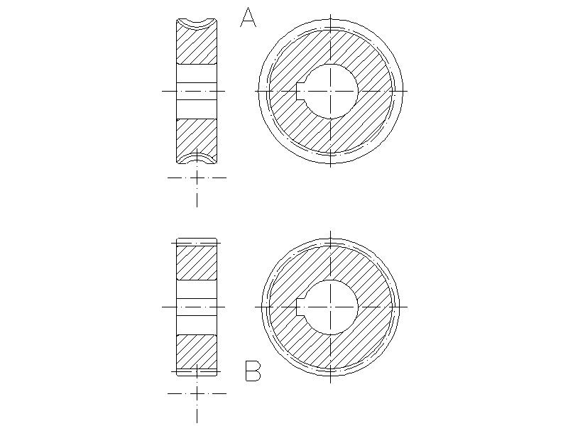

如图,(蜗轮为ZA型)A为标准蜗轮,B为现在要加工的蜗轮,齿形像齿轮请问能用齿轮滚刀加工还是要用蜗轮滚刀加工

精度要求高的话,不能。因为齿轮滚刀的与蜗轮滚刀的法线齿距不相等。
要求低的话应该可以,蜗轮螺旋角一般都较小大致都小于5°。而cos5°=0.996接近于1。
个人愚见。

8 级精度的蜗轮,单头蜗杆,可以用齿轮滚刀加工,而不需要做专用滚刀。

    该蜗轮的精度7或者8级,模数3  导程角3度26分1秒,蜗杆头数是1.可以用齿轮滚刀加工吗,或者用蜗轮滚刀在滚齿机上能加工出这样的齿形吗?

楼主换成这类斜齿轮目的是为了好装配吧!

    从蜗轮设计看MS直线齿圆弧面蜗杆传动,蜗杆为圆弧面。机械设计手册新版叫直廓环面蜗杆传动。
个人觉得用齿轮滚刀加工用是可以用,从严格意义上讲应该定制与弧面蜗杆形状一致的滚刀。

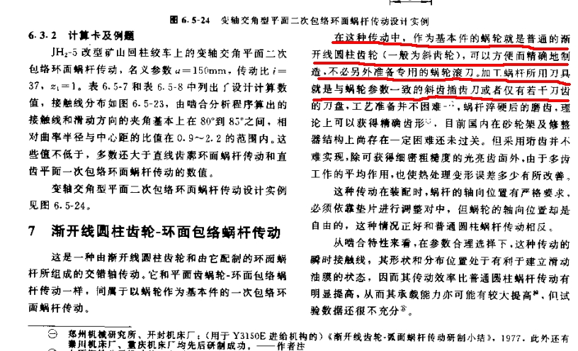

发表于 2009-12-3 07:55 | 显示全部楼层
hucl45 发表于 2009-12-1 19:38
齿轮手册2000版 上册第六篇蜗杆轮动P 6-113有说明渐开线圆柱齿轮环面包络蜗杆传动蜗轮可用普通滚刀加工,无需定制特定滚刀。
发表于 2009-12-3 09:11 | 显示全部楼层
直接用普通滚刀加工斜齿轮
