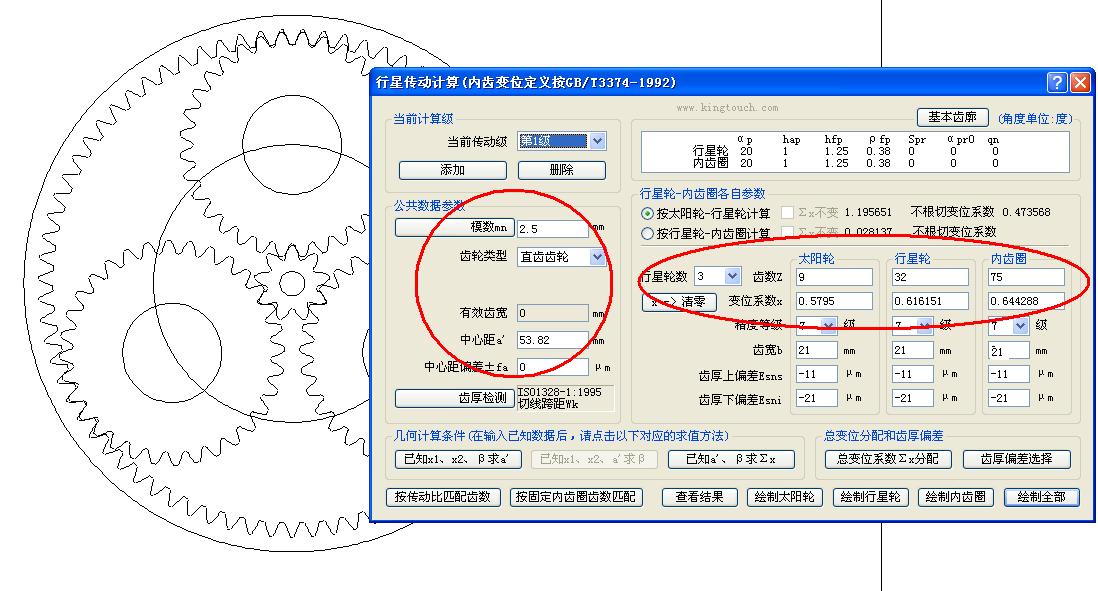

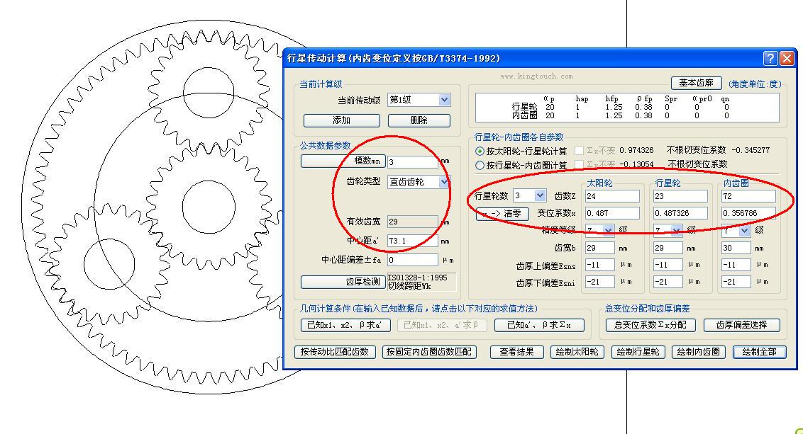

请牛儿师爷帮我分配一下:
最近厂里领导给我一个新任务,搞一个新的减速器(行星齿轮减速器,均为直齿轮)
一级齿数为:太阳9   行星 32    内齿圈75  模数2.5 中心距53.82
二级齿数为:太阳24   行星 23    内齿圈72  模数3  中心距73.1
发表于 2010-7-8 11:34 | 显示全部楼层
变位够大的,设计手册有
发表于 2010-7-15 23:17 | 显示全部楼层
请问NGW的太阳轮如果用9怎么变位啊?弄不好会根切吧,希望专业人士给解答一下,小弟一直在用13个齿轮,连11个都没敢用过。
发表于 2010-8-16 15:05 | 显示全部楼层
变位比较大
发表于 2010-8-16 20:22 | 显示全部楼层
17齿以下都根切,用我的程序可检查.

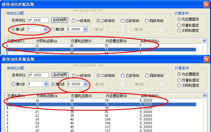

请牛儿师爷帮我分配一下:
最近厂里领导给我一个新任务,搞一个新的减速器(行星齿轮减速器,均为直齿轮 ...
spline 发表于 2009-11-30 20:01
假如是一套的话,总的说这样设计不好 。
第一级速比太大 (75/9 +1 =9.3333333)
第二级速比相对第一级小了很多 (72/24+1 =4)
4*9.33333333=37.33333333 ------= 7*5.333333  ; = 。。。。。。。。(还可以是其他)
发表于 2012-2-26 00:34 | 显示全部楼层
niuershiye 发表于 2010-8-22 10:09
假如是一套的话,总的说这样设计不好 。
第二级速比相对第一级 ...
请问高手这个是什么设计软件呢,在哪里可以找到啊
