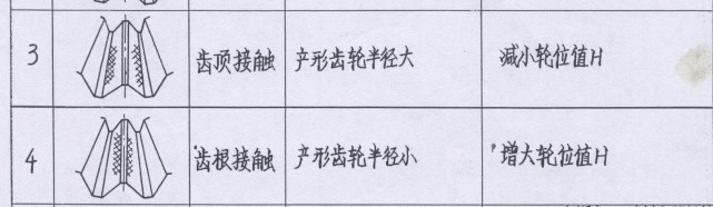

齿顶接触是因为产形齿轮半径大这句话应该怎么理解?

齿型的形状是由基圆决定的,它的展成是按产形齿确定的
