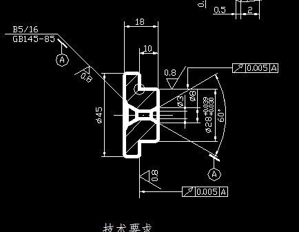

主要是制作精度

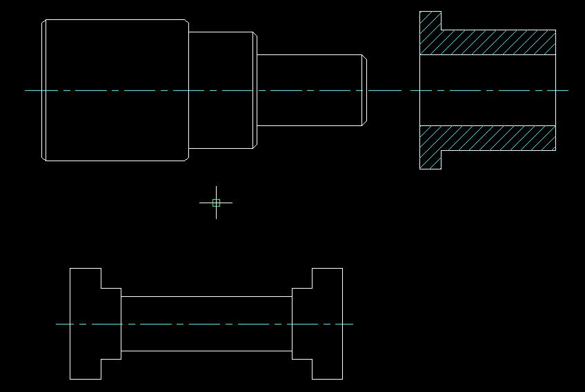

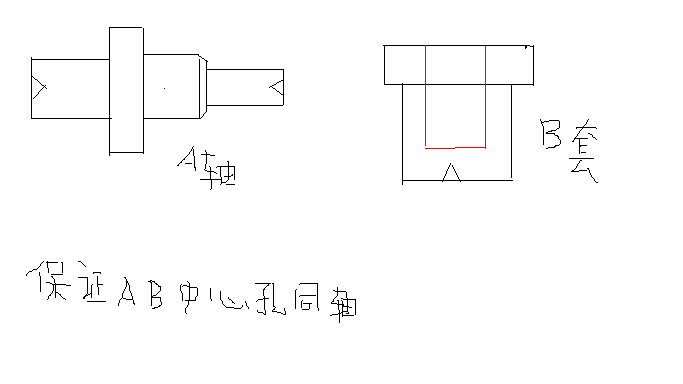

关键是B套的中心孔,我一般在工具磨上研
发表于 2013-9-14 19:45 | 显示全部楼层
A 两顶磨外圆;  B一头中心孔,一头做成60°锥面,先磨外圆,然后找正外圆磨内孔。
发表于 2013-9-14 20:41 | 显示全部楼层
B套做成通孔和锥面孔锥面一次磨出在以孔作基准磨端面
发表于 2013-9-15 00:46 | 显示全部楼层
三楼的这种办法不错,用的压盖是的
发表于 2013-9-15 09:55 | 显示全部楼层
分开加工,磨后,过盈压配。精度非常好。
这样的工装,剃齿精度稳定在8级,工人工作强度低。材料最好用Gr15
 楼主| 发表于 2013-9-16 20:15 | 显示全部楼层
发表于 2013-11-16 22:00 | 显示全部楼层
为什么一定要把套筒的中心孔搞这么小,不能直接把孔做穿吗,然后在左孔口位置倒一个60度的角。这样只是把研磨中心孔的顶尖做大就可以了!!!!!但是这样必须直孔和中心孔同心就OK了
