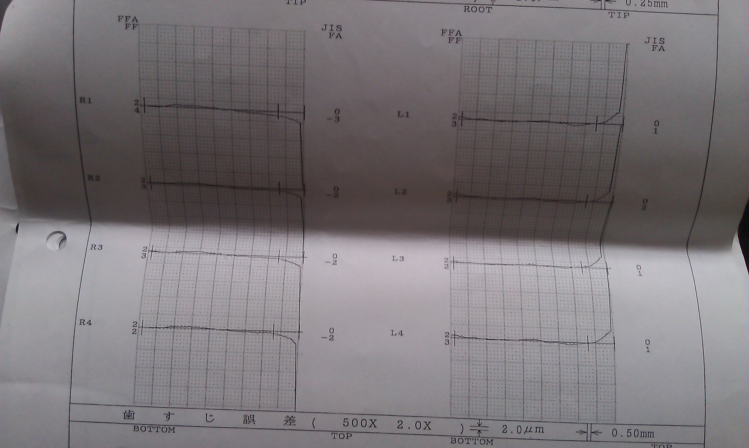

厂家新改工艺,精度挺高,使用我的齿轮模数是3个,齿数56,公法线是59.87-59.885,客户反映:对偶齿轮空转和1—4压个无噪音,声音很正,只是加压至4-6个压有蜂鸣声,尖叫没出来,我感觉了一下,振动很明显,我看了齿轮啮合情况,齿顶和齿根多多少少有点点干涉。有经验的朋友请指教。我也有了新想法,齿形进行修形,有具体的修形图,请各位老师加以指点。如果可以就加QQ私聊,看看我的想法对不。

齿形检测图
齿形检测图
