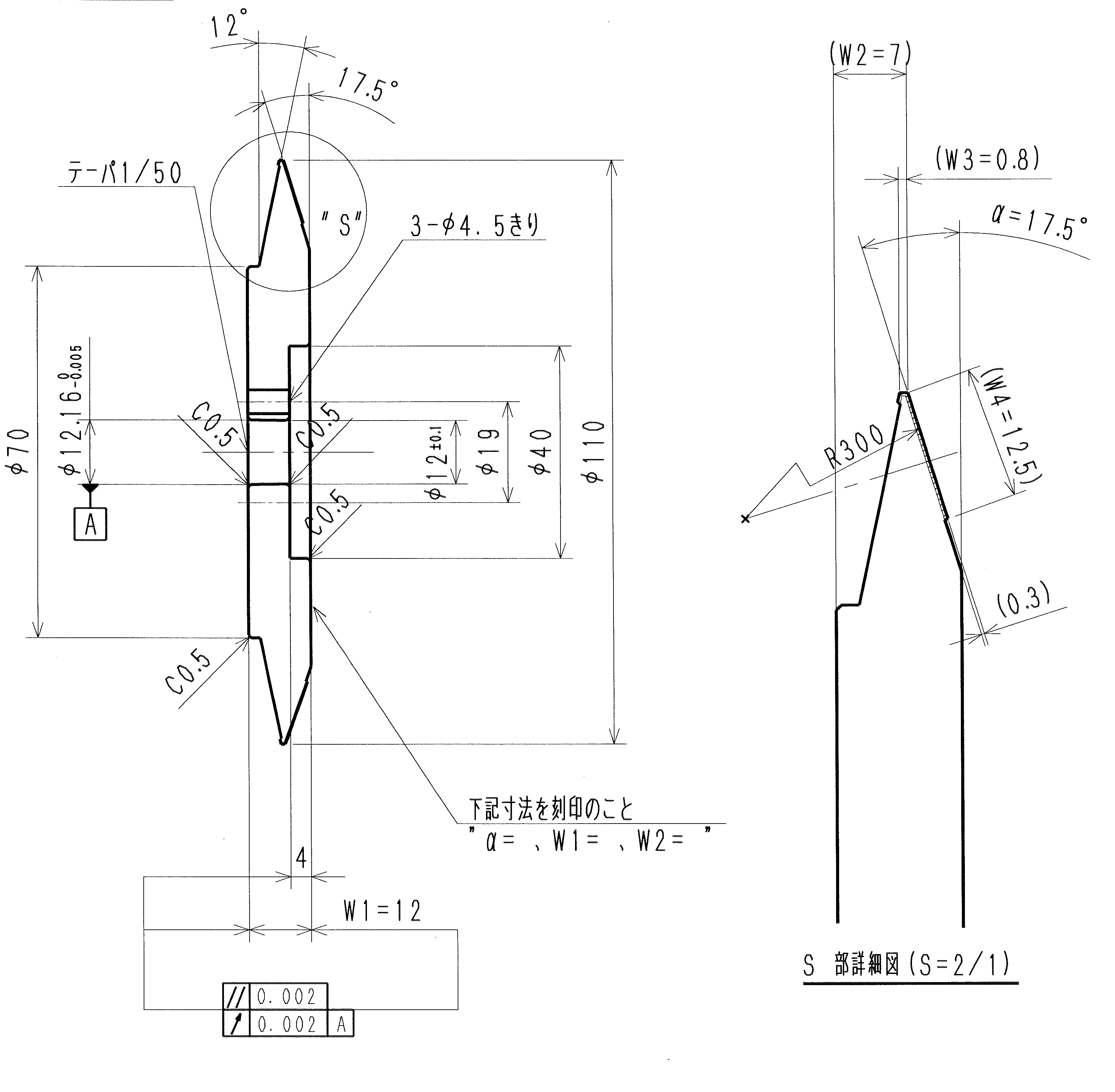

[磨齿] 磨齿机金刚石滚轮参数的问题
 楼主| 发表于 2013-9-3 09:34 | 显示全部楼层
把滚轮的图纸传上。图上的3个W值都是理论值,实际值与理论值有几微米到几十微米的差值。使用时需要往设备里输入实际值。
发表于 2013-9-4 12:43 | 显示全部楼层
这三个值需要输入实测值,所以必须要有实测的数据,您用三坐标检测仪直接检测滚轮是不准确的。因为滚轮金刚石的形面不是光面,需要复形后检测,如果您信得过的话,可以把滚轮寄给我们,我们给您检测这几个参数。
发表于 2014-2-18 20:54 | 显示全部楼层
先输入理论值,完了根据实际加工出来的工件寻求补偿值输入。当然补偿的标准肯定是以检测合格为标准。
