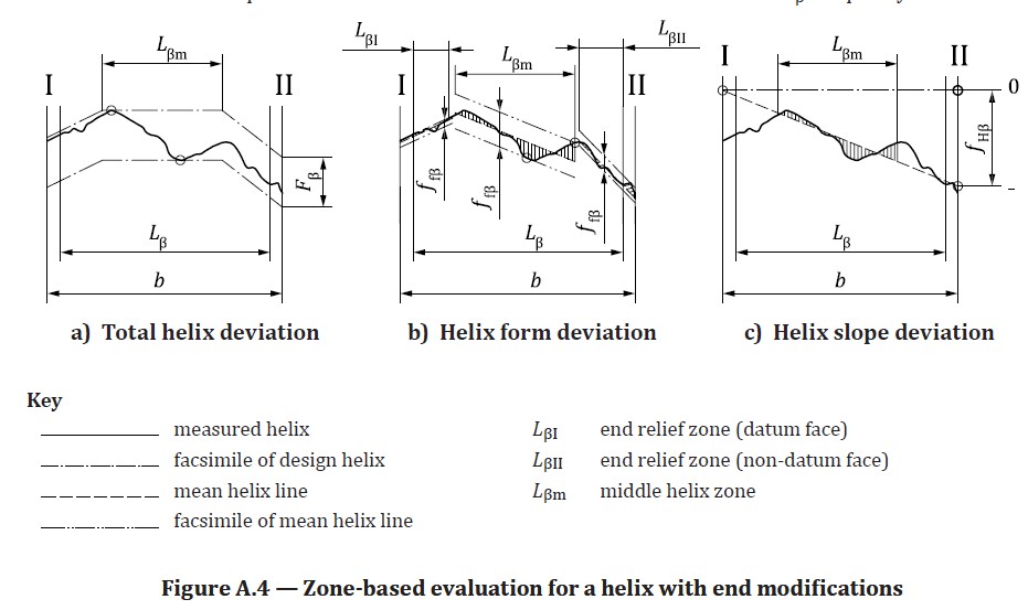

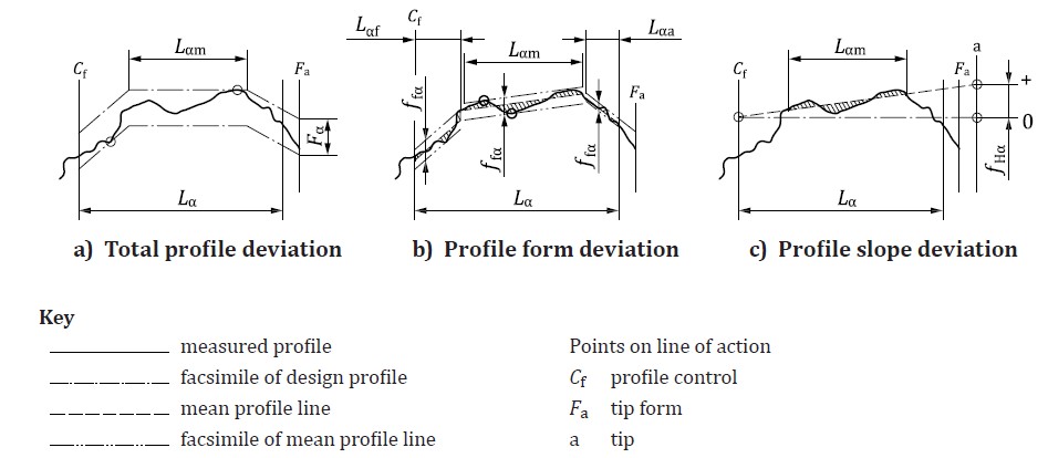

ISO 1328-1:2013标准中对于齿廓类偏差和螺旋线类偏差的定义较1995版做了更加详细的规定。
下面给出2013版中给出的修形图的公差带规定图,可作为修形的设计K型图参考!
值得注意的是:
(1)对于形状类偏差分量,采用多段平行折线定义的范围来作为测量,就是分段测量,允许不同段有不同的公差!
(2)对于倾斜偏差分量,修形的图中都只测量中间段,这一点值得引起重视!
标准给出的图示:
(1)齿廓类
(2)螺旋线类

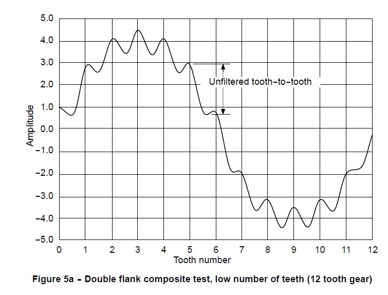

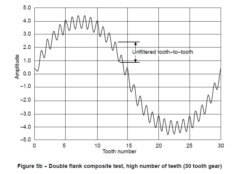

关于齿轮双啮精度检测,AGMA 915-2-A05标准对一齿径向综合偏差(fi ")的测量方法提出了新的观点。
【1】旧标准中,如ISO 1328-2:1997标准、GB等,都对双啮一齿径向综合偏差(fi")测量数据中的径向跳动公差造成的长波不做处理,因此就出现一个奇怪的现象:
    对于两个精度完全一致的齿轮,当齿数少的时候,测量一齿径向综合偏差的数值要比齿数多的那个齿轮的数值大。反应在生产中就是:齿数少的齿轮一尺径向综合偏差比较难保证,而齿数多的的一齿径向综合偏差就好做的多。
    在AGMA标准中给出了这个现象的精度报告示意图:
   (1)齿数少的精度
    (2)齿数多的精度
【2】对于这种现象,AGMA提出了新的精度处理方法,将Fr引起的长波滤掉,剩下的作为一齿径向综合偏差的测量结果。
      新的数据处理方式如下图。
   这种新方法看似是降低了齿数少的齿轮的一齿径向综合偏差的要求,实际上则是对Fr的要求做了明确的要求,并且将一尺径向综合偏差的概念与Fr分离开,可以用于进一步分析生产中fid【新符号】的产生原因。
    如果未来新的ISO  1328-2标准出现,执行类似的方法,则国内旧的双啮仪就必须要更新了,否则将导致小模数齿轮的双啮单齿误差要求就有点高了!

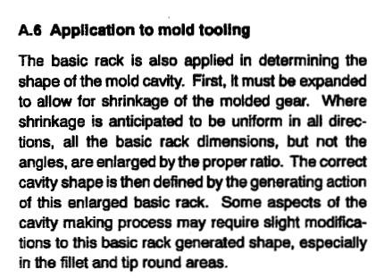

关于塑料齿轮模具的型腔齿形设计,ANSI/AGMA 1106-A97 在附录A中给出如下的表述:
翻译成中文就是:
A.6  模具加工方面的应用
基本齿条还可以用来确定模腔形状。首先,模腔必须适当放大以计入模塑后齿轮收缩的影响。如果预计收缩是各向均匀的,除角形之外,基本齿条全部尺寸均可按适当比例放大。此后,由此放大的基本齿条的产形作用,即定下了型腔的正确形状。型腔制作过程的某些方面,可能要求对此基本齿条生成的型腔形状稍作修正,尤其是齿根和齿顶的圆形区段。

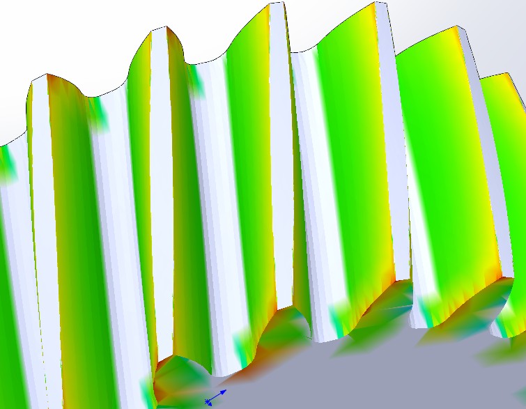

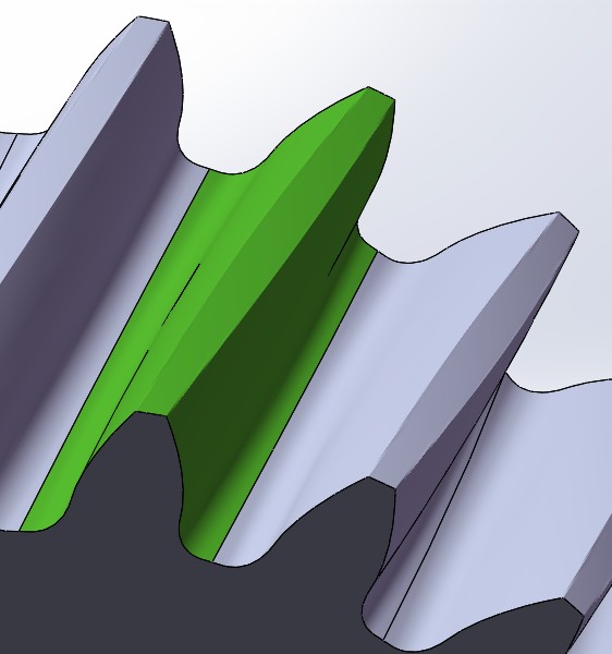

斜齿轮的齿向修形对于塑料齿轮而言也是一个方向,woodee版主已经着手研究此类齿的模具型腔加工与出模问题。
我在此贴个图,看一下斜齿轮的齿向修形——鼓形齿的样子!
