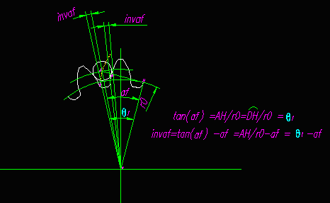

关于渐开线函数 inv(a) = tan(a) - a
这个所代表的几何意义是什么?
有的时候计算用到了也不知其意义
感谢各位大侠 不吝赐教

渐开线函数是一个角度,是压力角的函数角。
用图说明较妥当。

自己在CAD里画了一下它的几何图,不知对你有用吗?
