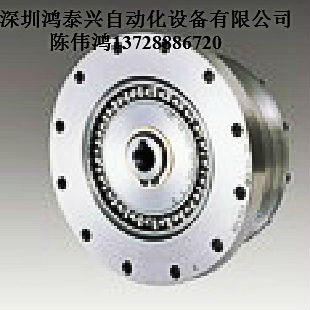

紧跟技术革新步伐,节省安装空间、降低整体成本。CSF系列组合型已成功解决上述课题。丰富的产品阵容,机型达10种,定有一款符合您。
登录/注册后可看大图
  • 轻巧、简单设计
  • 组装有交叉滚子轴承,负载可直接作用到输出部
  • 高转矩容量
  • 高刚性
  • 无齿隙
  • 高定位精度、高旋转精度
  • 高效率
  • 运行平稳性
  • 输入输出同轴
