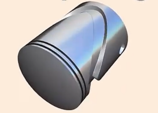

如图!这种槽怎么画,各位高手麻烦献计!

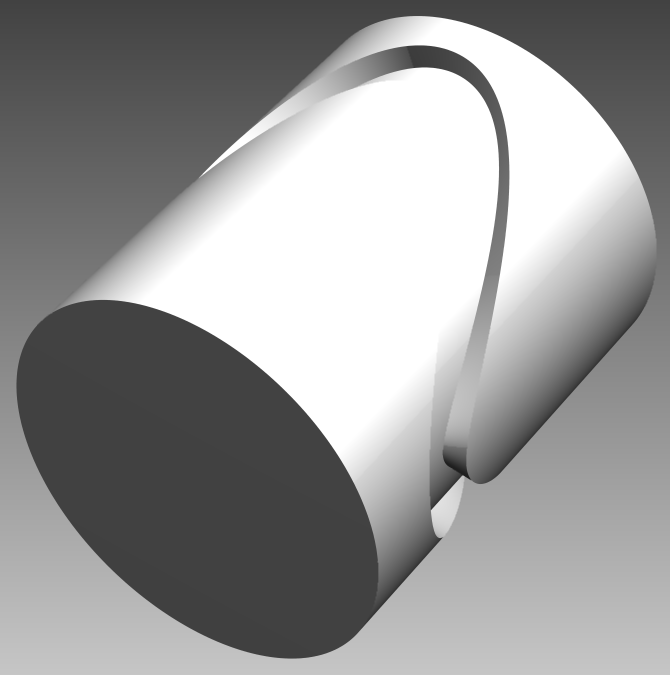

用UG很简单:
Z轴为余弦函数,180°一个周期;
X、Y轴为圆弧函数。
内外画两条封闭波浪线,由此得到Ruled曲面,Z轴拉伸曲面,Offside曲面;再剪切,再offside另一面;然后再做圆柱,被波浪体减去即可:

 楼主| 发表于 2013-7-6 07:36 | 显示全部楼层
二楼大师做的很好,可是可是小弟不才,UG不会用啊!还请众大师赐教SW绘图方案!谢谢!
发表于 2013-7-15 08:19 | 显示全部楼层
SW也可以建立曲线的方程,绘制曲线,和UG的做法差不多!
做出曲线拉伸总该会吧!
