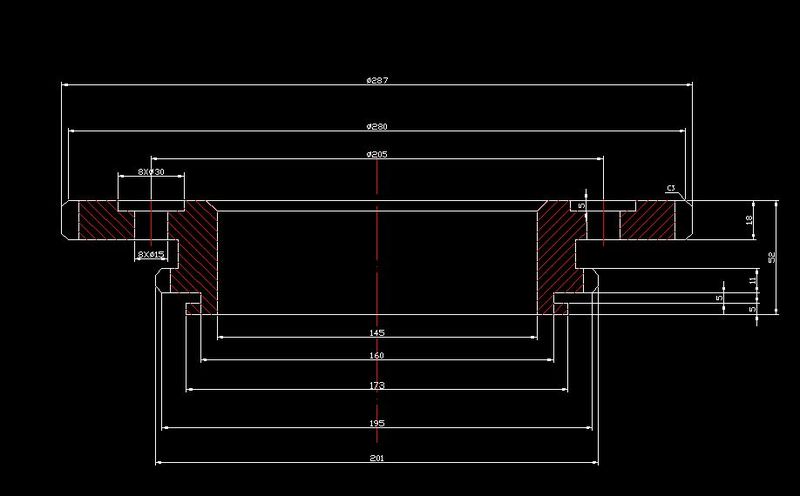

我是在校生,这是我的课程设计,有哪位高手帮我设计一下。材料45,齿面40~50HRC。

提示:
齿轮零件图的齿轮参数表必不可少,齿轮图的分度圆用红色点划线,
中间定位孔的下端面空口要倒角.定位孔要给公差如H7,或H6等.各加工面要标注粗糙度,基准面要标注形位公差,具体可看有关教科书.
