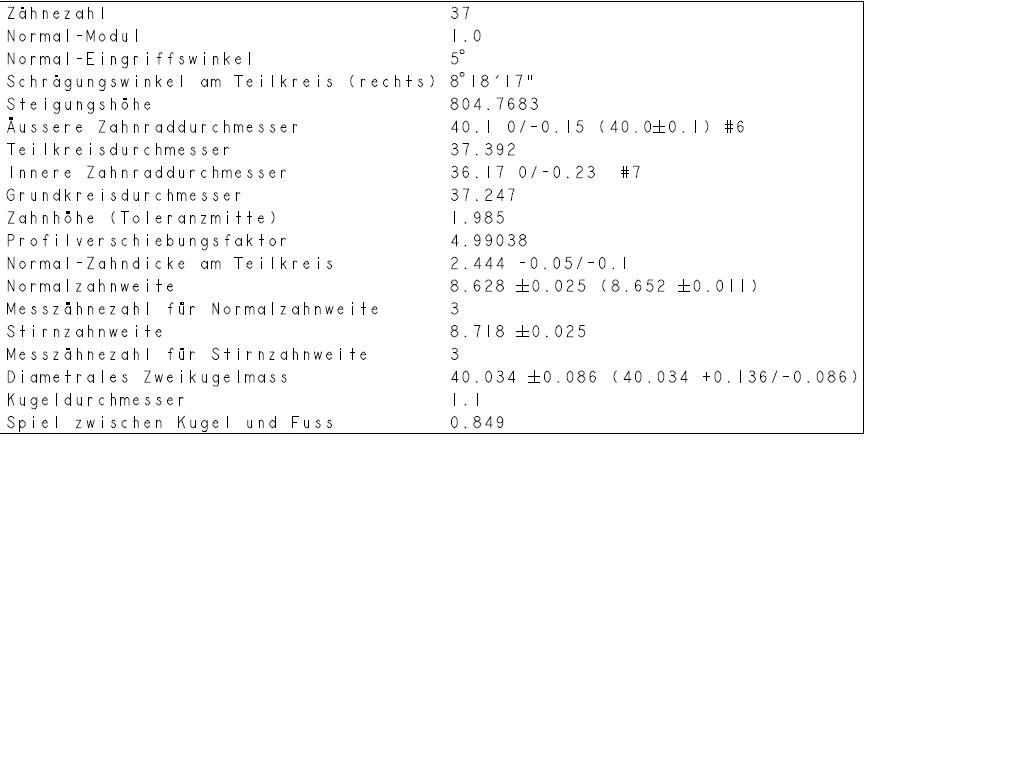

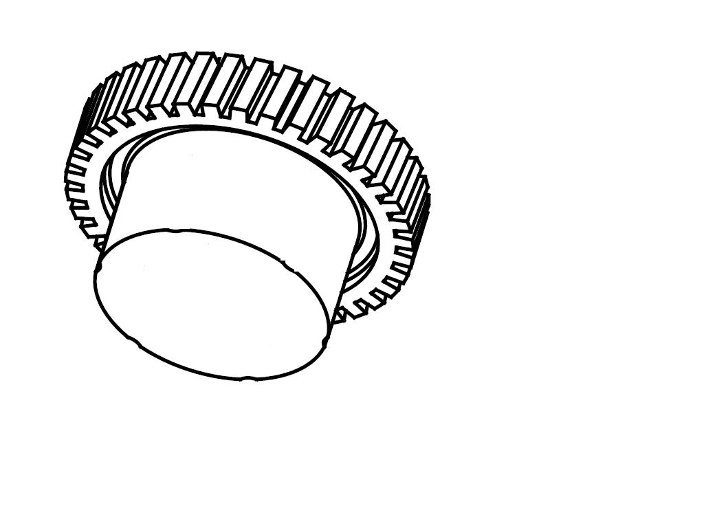

有组参数貌似德文,不太明了,请高人指教 www.JPG 齿形大概如此 sss.JPG 请教参数如何与国标对应。

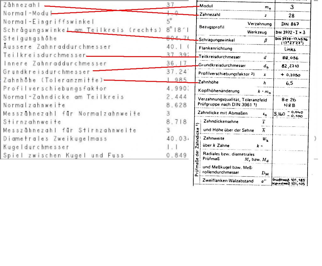

发表于 2009-9-24 18:03 | 显示全部楼层
发表于 2009-9-24 19:38 | 显示全部楼层
这个齿轮是用于传动的吗?
 楼主| 发表于 2009-9-28 13:17 | 显示全部楼层
4# qdafeng
谢谢版主的回答。
还有个问题,有较全面的DIN868的资料没?
