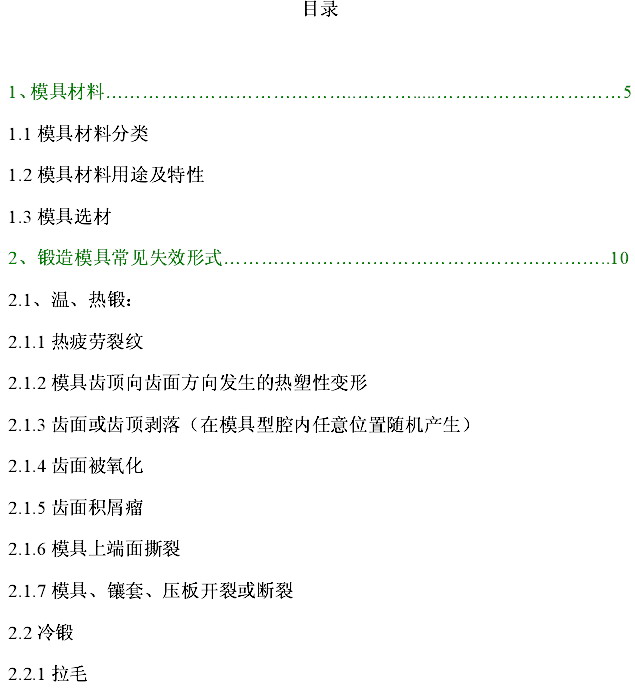

前言
本文作为公司2009年7月份培训讲义,培训主题为“模具选材及失效分析”,由于多种原因没有及时实施,现讲义主要文本均已完成,发给大家,请不吝指正。
讲义主体部分在文档“模具失效分析综述”中,主要内容包括:
1)模具材料;
2)锻造模具常见失效形式;
3)失效分析基本方法;
4)提高模具寿命的方法;
重点讲述内容为第2)部分、及第4)部分。其中第2)部分对公司模具的失效形式进行了较全面的总结;第4)部分重点讨论了一类失效问题统一力学模型的建立;第1)部分主要是一些关于模具材料方面的常识性的知识;第3)部分主要关注模具失效管理规范的建立,可以参考附件2的内容一并解读,讲义还包括两个附件:
1)常用热作模具钢的钢号、特点与应用;
2)加工制造业质量管理失效模型;
    这两个附件也是讲义的重要组成部分,其中附件1作为主体部分“模具材料”讲述部分的补充是十分合适的;附件2阐述了一种用于加工制造业质量管理失效模型、并运用该模型讲述了公司目前质量管理的现状,对理解公司目前质量管理面临的问题、及提高公司的质量管理水平有一定的借鉴作用,当然此文仅是一家之言,读者可以自由选择是否要接受它所表述的思想。

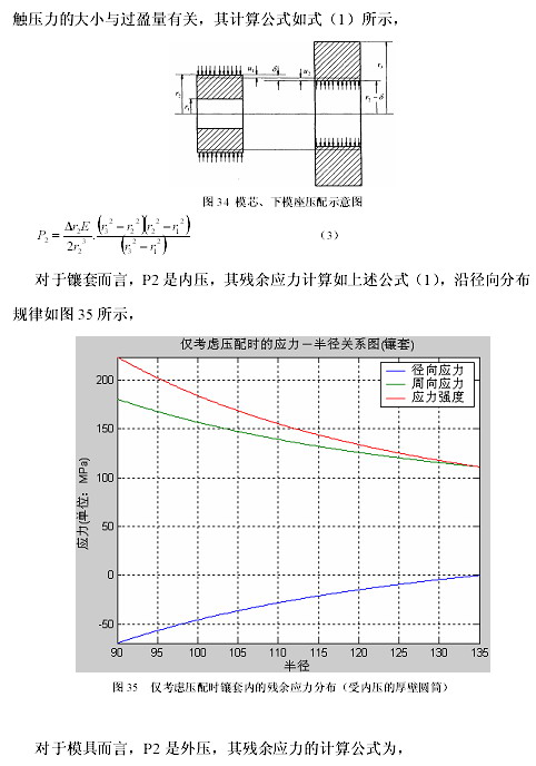

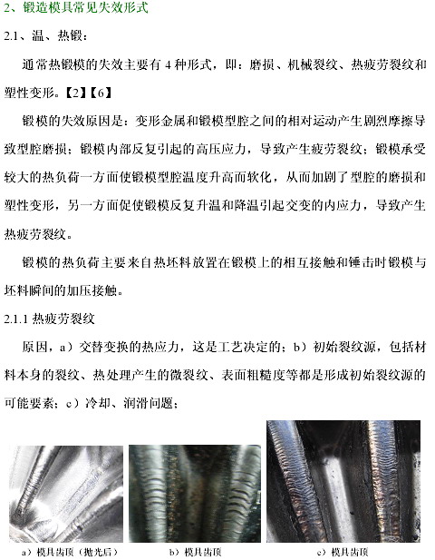

 楼主| 发表于 2009-9-20 11:12 | 显示全部楼层

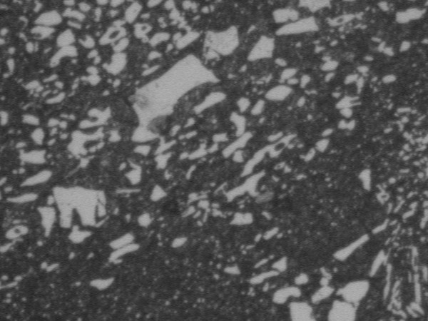

因全文较长,包括附录超过16000字,且图片很多,故文件较大,所以分章节上传。
这是部分章节内容预览。
重点向大家介绍的是第二章、第四章、及附录2的内容。

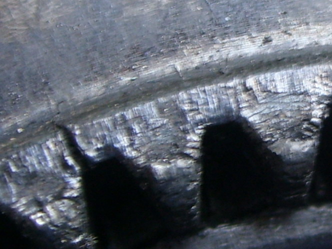

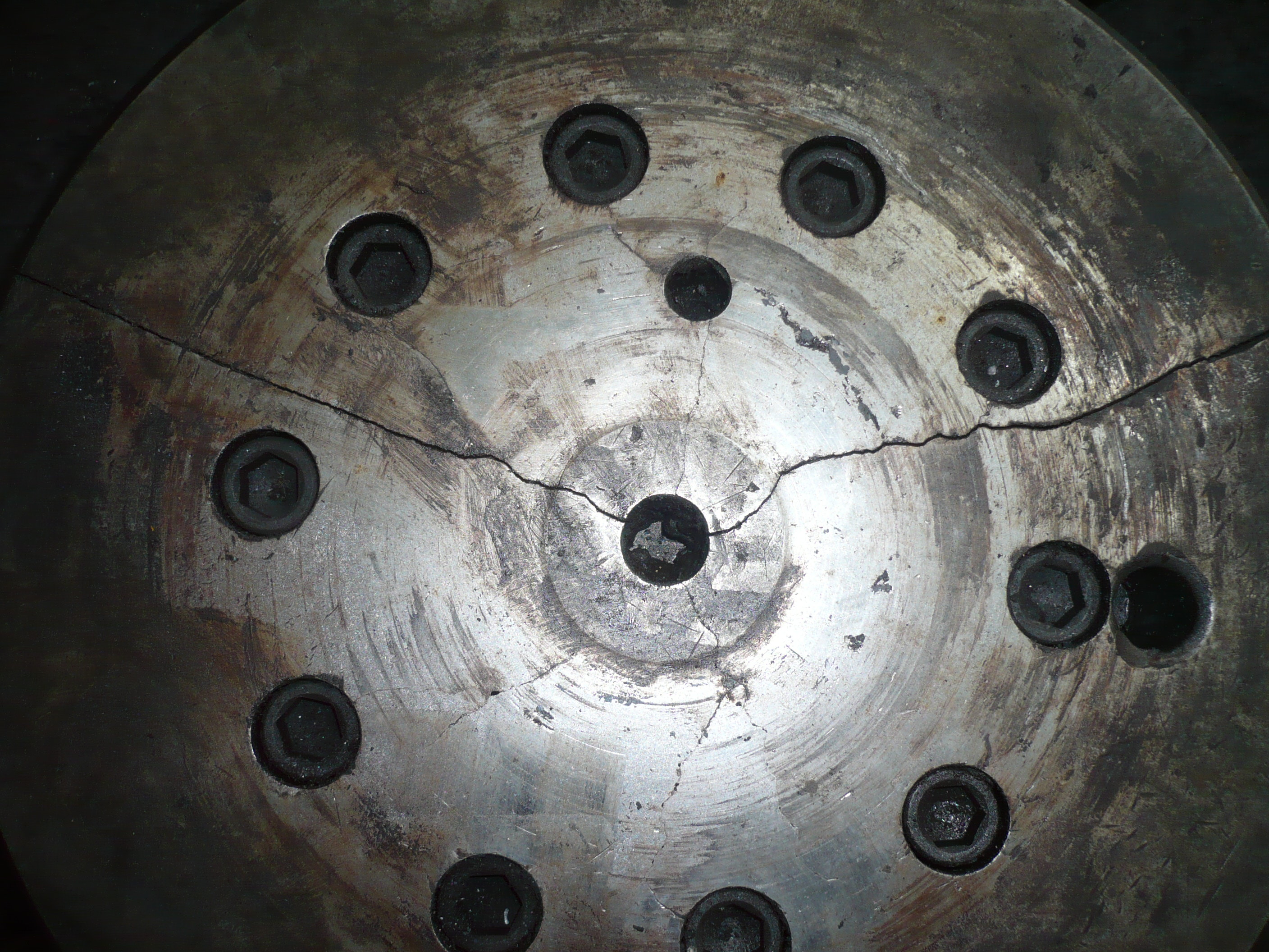

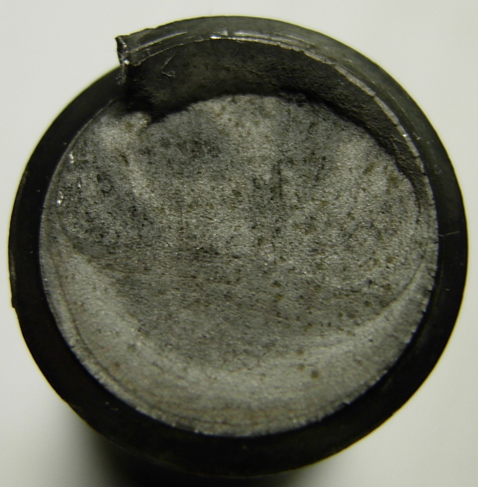

 楼主| 发表于 2009-9-25 08:38 | 显示全部楼层

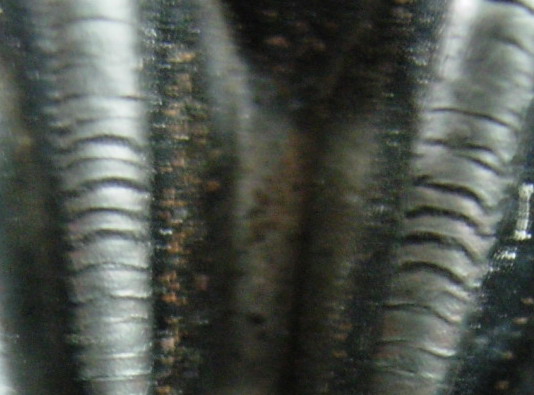

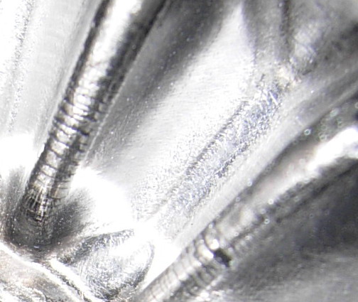

再上几张图片。自己顶一下,呵呵。
