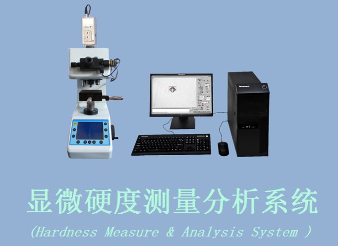

显微硬度测试分析系统
发表于 2013-6-8 19:56 | 显示全部楼层 |阅读模式
HVST-系列显微硬度测试分析系统,是基于HMAS硬度测试控制分析软件的最新图像测试控制系统。实现了电脑与常规硬度计及高端全自动硬度计控制的完美结合。满足了精密实验室对微机测量、微机控制(电脑控制硬度计的打压试验等运行)、报告分析的多重功能要求。为一些前沿项目提供了完美的技术支持。是科研机构与大中型实验室的理想选择。

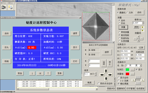

HMAS硬度测试分析软件
