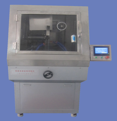

ZQ-F系列是专门为大型轴承、轴套、齿轮盘、圆盘、圆环等类型工件研发的一款立地一体式高精密智能取样切割机。本机采用彩色触摸屏,PLC控制系统实现智能一键式自动切割取样。
技术规格:
型号
ZQ-350F
ZQ-500F
主轴转速
0-3000r/min(无极调速)
平台X移动
自动150mm
X轴速度
0-100mm(无极调速)
Z轴升降
100mm
200mm
平台Y行程
自动/手动(400mm)
平台Y速度
0-100mm(无极调速)
控制系统
彩色触摸屏、PLC(日本三菱)控制系统
切割室外壳
不锈钢
最大切割外径
350mm
500mm
最大切割壁厚
100mm
150mm
最大切割高度
200mm
300mm
切割方式
手动/自动
送给方式
(进退比任意设定)
有效进刀距离
任意设定(0-350mm)
任意设定(0-400mm)
完成量追踪
液晶数显 (时时显示)
切割台尺寸
400X400mm
切割片规格
(300-500)X(2.0-4)X32mm
加持台规格
分体式双层可移动平台
切割速度
1-25mm/分钟(极限速度99mm/分钟)
在线调速
任意调整
复位方式
自动复位
冷却系统
自动(水冷4通道)
水箱容量
120L
电机功率
4.0KW-7.5KW(ABB电机)
机台形式
立地一体式
电源
380V
重量
700KG
1000KG
标准配置:
主机
一台
冷却系统
一套
Y向移动平台
一套(主机上)
X/Y双向定位平台
一套(主机上)
推进夹具
两付
随机工具
一套
刷雾器
一套
精切片
两块
技术文件
说明书一份、合格证一份、保修卡一份
其他
特殊工件可定做夹具

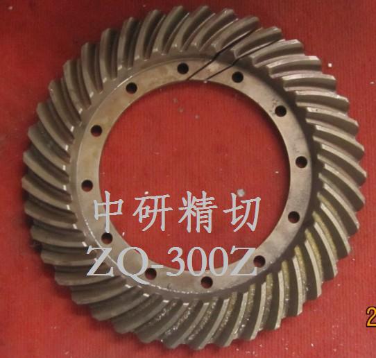

 楼主| 发表于 2013-6-8 19:50 | 显示全部楼层
大型齿轮金相切割取样实例:
登录/注册后可看大图
登录/注册后可看大图
 楼主| 发表于 2013-6-8 19:52 | 显示全部楼层
中小型齿轮切割取样实例:
登录/注册后可看大图
登录/注册后可看大图
发表于 2013-6-9 09:18 | 显示全部楼层
是类似于线切割之类的工艺吗?
 楼主| 发表于 2013-6-9 10:41 | 显示全部楼层
不是线切割,线切割的断面有烧伤,这种金相切割机断面没烧伤。
