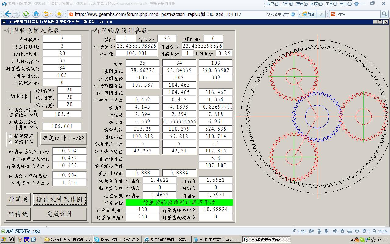

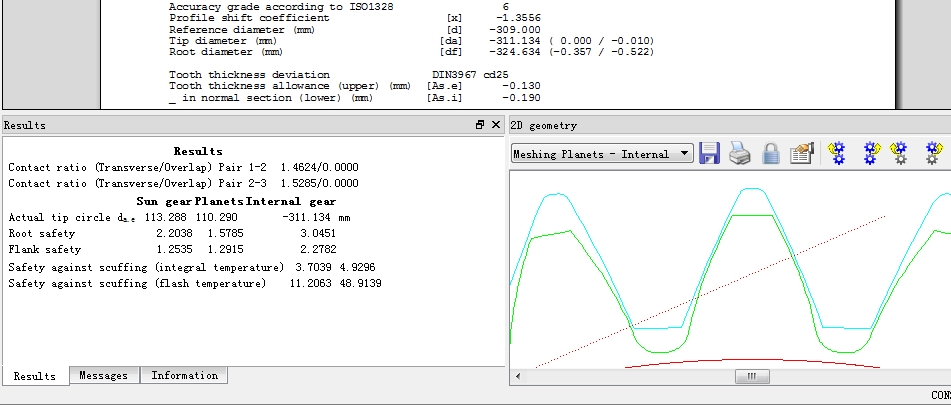

同样参数,KISSsoft 行星轮计算内齿轮齿顶圆,为什么不一样

发表于 2013-5-29 20:58 | 显示全部楼层
里面算了个削顶系数在里面,都么有问题

发表于 2013-6-11 21:40 | 显示全部楼层
根据din标,里面有个齿顶变动系数,需要按国标的齿顶值来修改那个k才行。
发表于 2013-6-12 13:11 | 显示全部楼层
计算的是对的,只不过不是最佳方案而已。
发表于 2013-6-12 16:33 | 显示全部楼层
KS计算内齿圈没有自动削顶。
 楼主| 发表于 2013-6-13 13:32 | 显示全部楼层
KISSsoft 的内齿圈齿顶圆的计算是正确的,就是那个k值的问题,谢谢

发表于 2022-4-3 09:41 | 显示全部楼层
qianrui0813 发表于 2013-6-1 13:36
这个根据你设计需要浮动量吧,我通常取0.5倍的模数,合理就行
这个k,按照国标就是齿顶高变位系数吧?!
