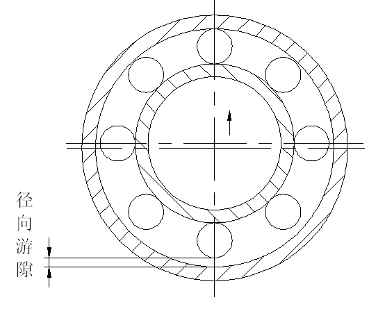

1、轴承径向游隙的概念
径向游隙:在不同的角度方向,不承受任何外载荷,一套圈相对另一套圈从一个径向偏心极限位置移到相反的极限位置的径向距离的算术平均值。如图一
                            图 一
