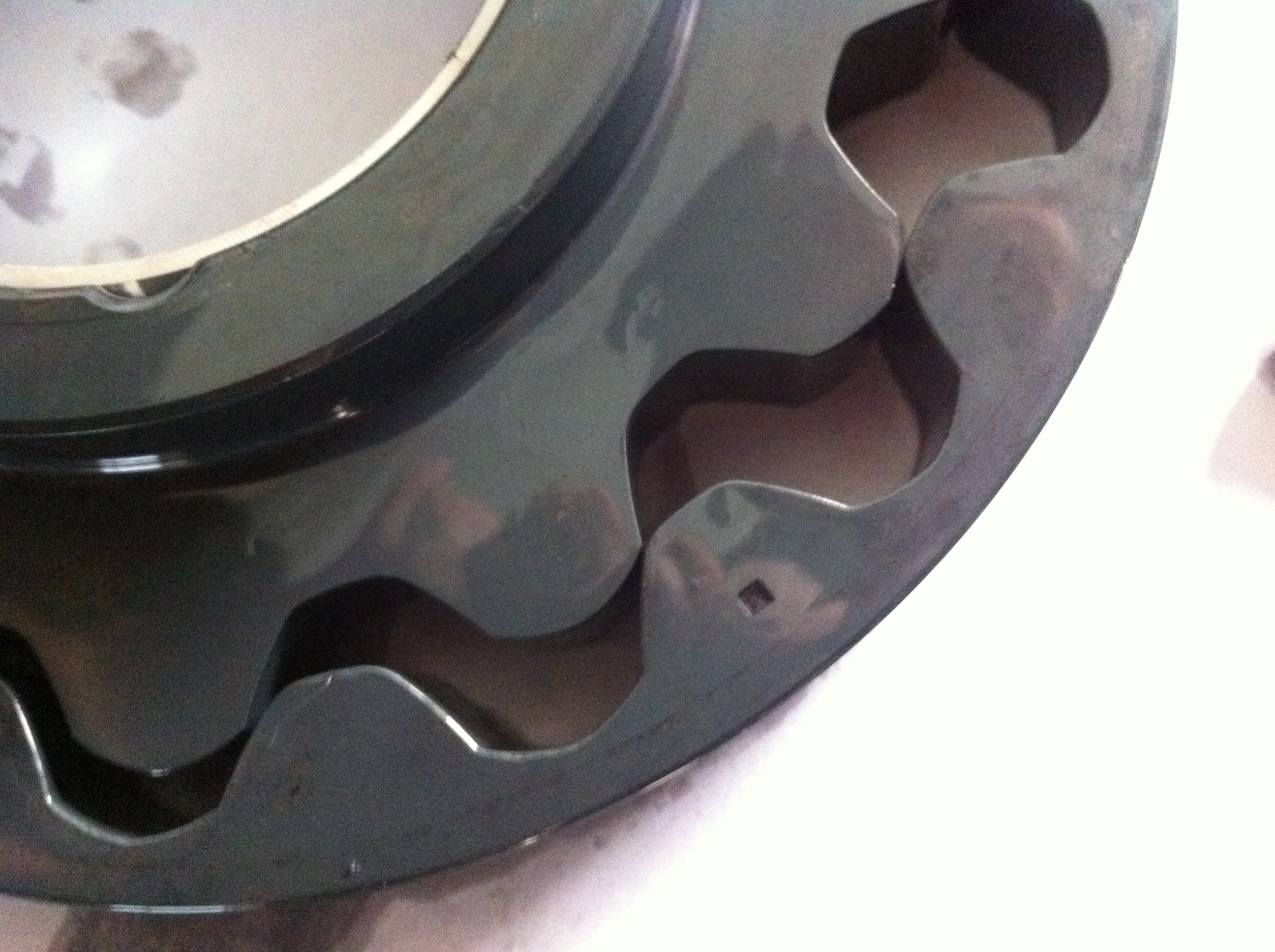

图为粉末冶金摆线转子副实物照片。可以确定的是不是水蒸气处理。颜色为深墨绿,近黑色。
请各位粉末冶金行家指导一二,这是什么处理?(作用貌似为降低摩擦系数)

是不是QPQ处理??
看不清楚!

渗碳处理,也是这个颜色。

涂覆浸渗固态润滑剂---PTFE+树脂+MoS2等;
准确的要去化学分析;
聚四氟乙烯----PTFE能降低摩擦系数,保持长期的低摩擦。

有泛红色,好像渗铜烧结,整形,又参碳处理。渗铜能降低摩擦系数。

硫化处理表面是近深色的,也有镀钛处理的,目的都是为了减少摩擦系数。提高使用寿命。

可以看一下“http://www.gearbbs.net/thread-111914-1-2.html
这种二齿差内啮合油泵的内外转子,经常见到的是硫化处理,近黑色的,也有镀成金黄色的,属镀钛处理。
