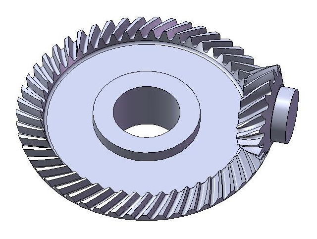

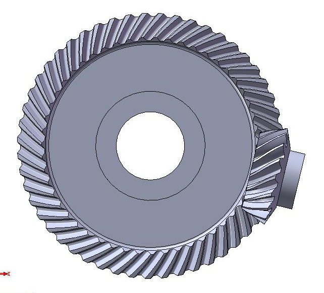

弧齿锥齿轮传动,装配有些问题,请教在SolidWorKs2007中的装配方法!
发表于 2009-9-10 19:31 | 显示全部楼层
SolidWorKs2007我不是很了解,但我认为了解齿轮本身的安装距是前提,小轮的安装距从小轮的定位基面到大齿轮的中心,大轮的安装距从大轮的定位基面到小齿轮的中心。

这种齿轮只要背锥对齐,也就是平.就行了.如果接触区不好,那就要调整了.
