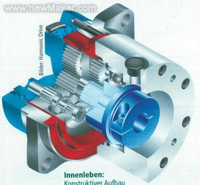

行星齿轮传动装置的内部结构

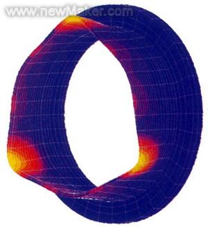

      随着HPG系列行星齿轮传动装置的开发和生产,这家位于Limburger的公司在其整个使用寿命期间都没有明显的间隙增加的精密行星齿轮箱的制造方面,多年来获得了丰富的经验。利用在柔性齿轮的设计和制造方面获取的技术知识,对该系列产品进行了进一步的开发。HPG系列产品应用薄壁空心轮的原理,按照这种原理,空心轮的确定的变形可以使齿面的间隙减小到最小程度。柔性的空心轮可以允许所有的结构件具有制造公差。这样,通过在行星齿轮托架和空心轮之间的很小的预应力使齿面间隙减小到最低程度。即使在经过几千个工作小时之后,在行星齿轮传动装置的滞后曲线上也看不到有间隙增加的迹象。在整个运转时间过程中,扭转间隙都保持在小于一个角分的范围之内。
紧凑的结构方式:行星齿轮传动装置前置级整体直接组装到波形信号发生器中
      通过采用可变形的空心轮,使行星齿轮传动装置的结构构造得到了简化。通过空心轮的补偿作用,可以实现空心轮和行星齿轮之间的均匀的载荷分布。这样就可以确保传动装置运转的稳定性。Harmonic Drive公司使用一种无间隙的、具有防倾斜刚性的交叉式滚柱轴承作为从动轴承,它可以吸收较高的载荷,从而使传动装置的运转性能不会受到负面的影响。不需要另外再安装一个轴承。制造成本和结构设计成本由此得以降低。
柔性空心轮的确定的变形

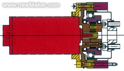

      为了实现满足用户特定要求的解决方案,Harmonic Drive公司开发了一种可以快速制造高减速比组合式传动装置的模块式系统。为了达到结构紧凑性的要求,要么使用特种的法兰和适配器将标准传动装置组合起来,要么将整个的行星齿轮前置级整体组装到波形信号发生器上。这种传动装置重量轻、结构紧凑,一级的减速比可以达到i=160。如果要达到更高的减速比,可以在原理上决定的挠性齿条和波形信号发生器之间的空腔中整体组装上一个行星齿轮前置级。这样可以使用二级实现高达7200的减速比。为了达到最高的精密度,这个行星齿轮前置级必须和后面连接的传动装置同样精密地工作。HPG系列产品就是这样的精密传动装置。HPG 11型精密行星齿轮传动装置和Harmonic Drive CPU系列波形信号发生器的整合是一个很好的例子。传动装置的壳体和波形信号发生器牢固地连接在一起。行星齿轮传动装置的从动法兰固定住波形信号发生器。一体化的交叉式滚柱轴承支承着发生器并为其导向,因此不再需要另外的轴承。波形信号发生器设计为特种结构形式,这样HPG行星齿轮箱可以深深地置入传动装置,而不需要太多地增大结构空间。
小而精致:用于微型伺服驱动装置的HPG 11型精密行星齿轮传动装置
结构紧凑重量轻
      在对结构紧凑性提出更高要求的情况下,行星齿轮前置级可以直接整体装入波形信号发生器。这种解决方案的优点是结构特别紧凑,同时重量很轻。
      在特种的啮合部件的基础上,波形信号发生器设计为行星齿轮传动装置的结构。它和通常的伺服行星齿轮传动装置不同,其从动轮是行星齿轮传动装置的空心轮。通过功能的整合,这个空心轮同时又是可变形的细环形轴承的支座。行星齿轮传动装置上的力从主动轴的中心齿轮通过行星齿轮传输到空心轮上。行星齿轮托架设计为静止的元件,和传动装置的壳体牢固地连接在一起。波形信号发生器的轴向推力被一个由两个微型轴承组成的轴承组合装置所吸收。采用上述的解决方案可以在最小的结构空间和很小重量的情况下实现1:640 的减速比和90Nm的从动力矩。这种传动装置可以应用于服务机器人的轴或医疗技术等领域。
