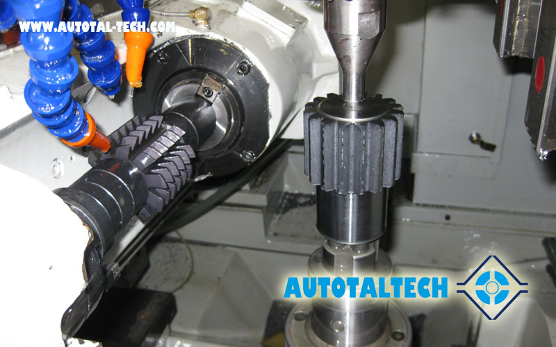

驱动顶尖可以用于滚齿加工的,但市场上卖的驱动顶尖一般只能用于右旋滚刀加工,。。。。
发表于 2013-9-30 15:09 | 显示全部楼层
滚齿能用端驱。只是爪子的刃和车削磨削的不同。它有两个刃,而且不分旋向。现在国内重庆机床,南二机床都有在配我们的端面驱动顶尖。
端面驱动顶尖用于南二滚齿机
端面驱动顶尖用于南二滚齿机
滚齿用端面驱动顶尖实物
滚齿用端面驱动顶尖实物
