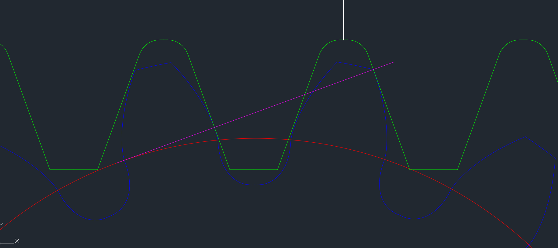

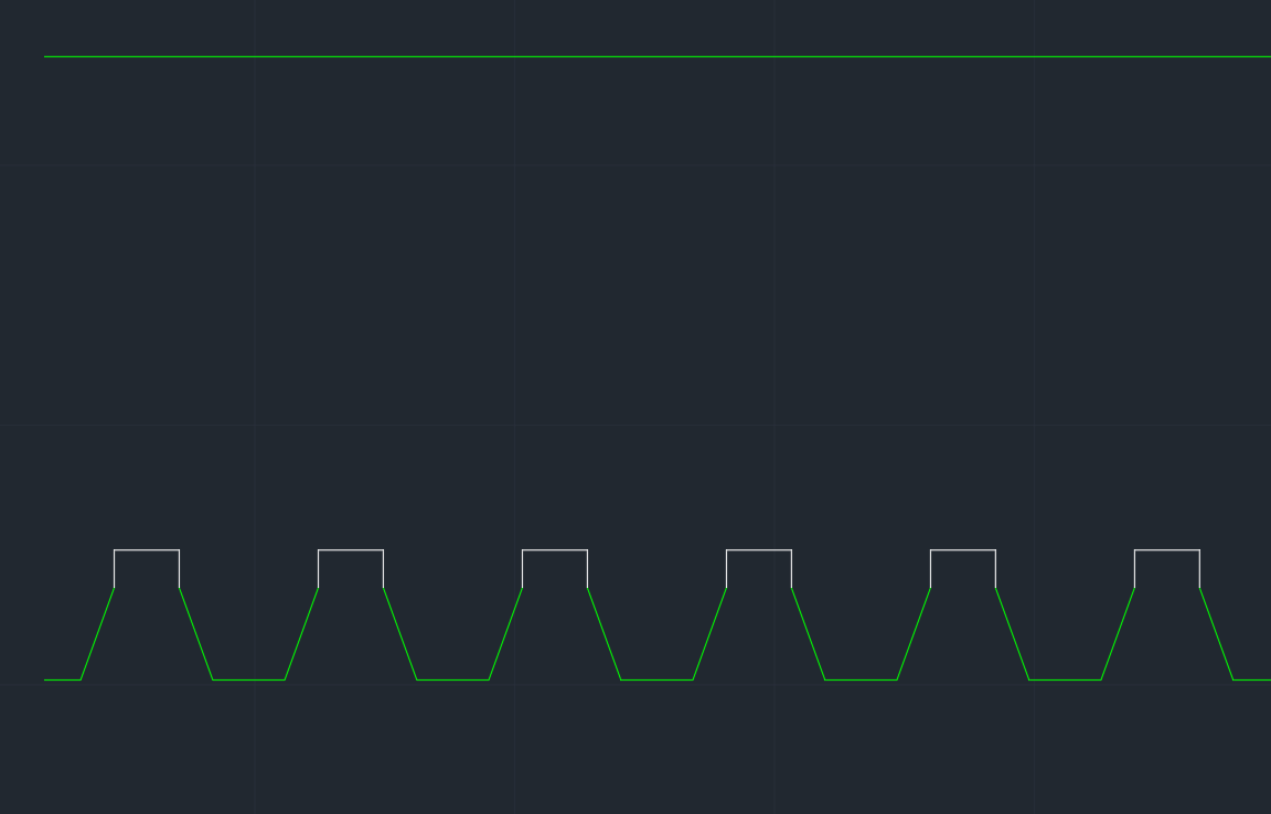

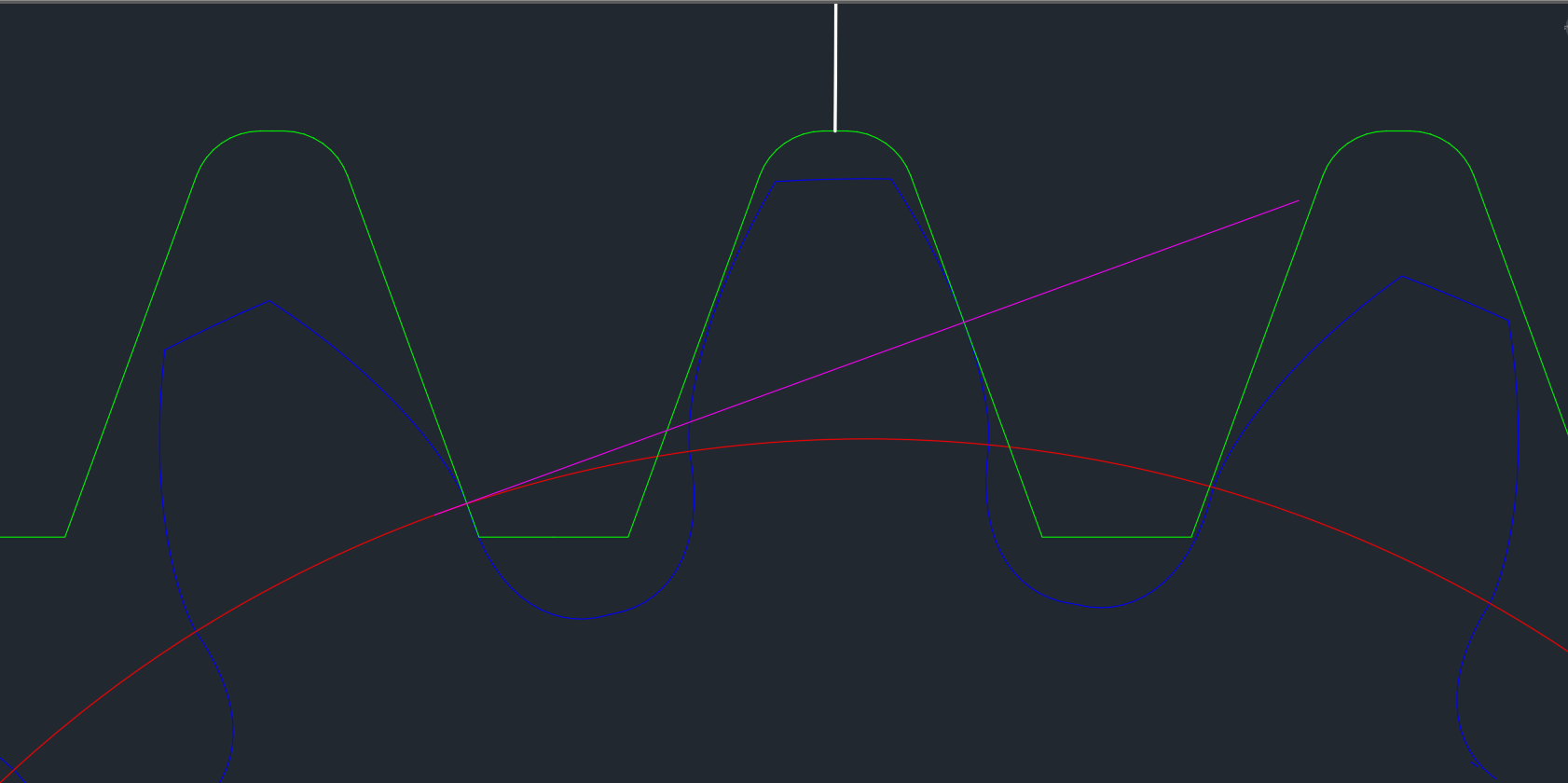

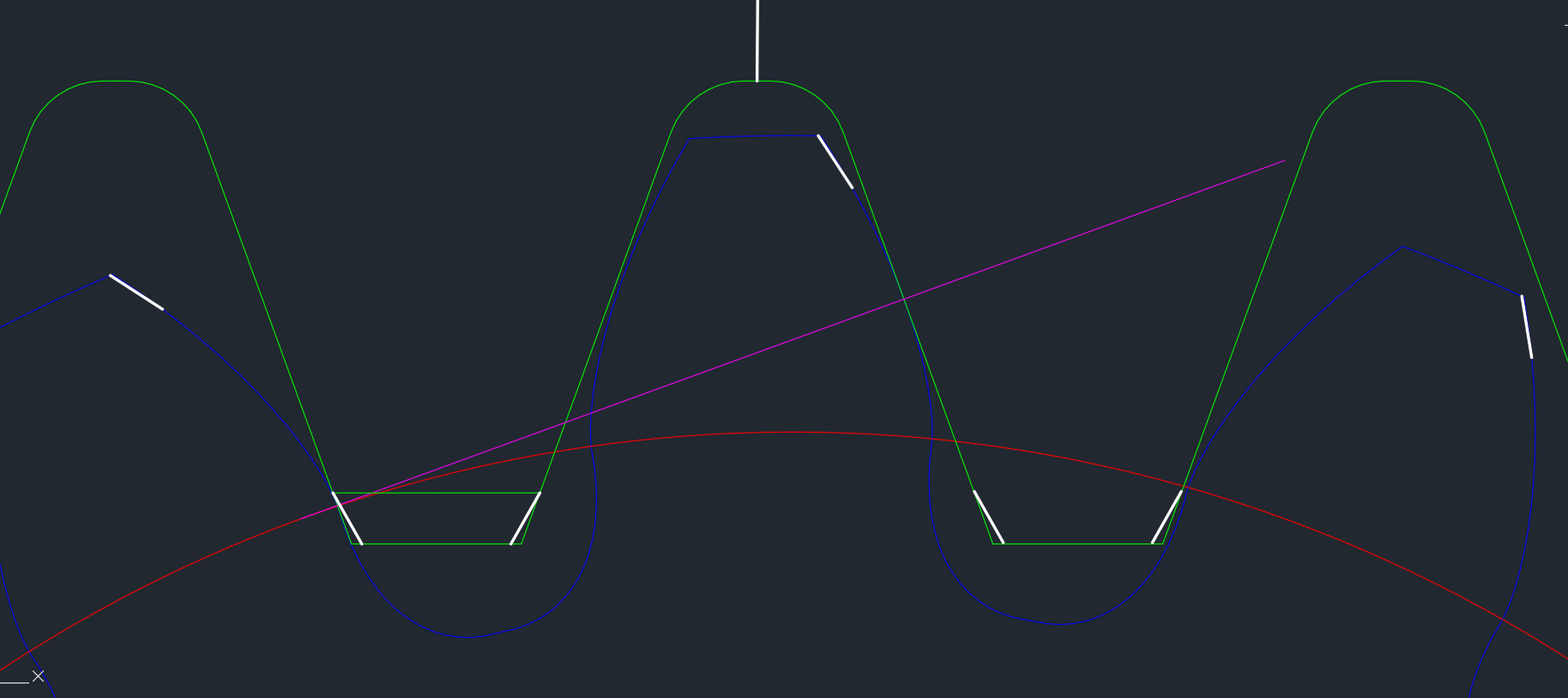

发表于 2021-9-17 11:04 | 显示全部楼层
齿轮过接头处的两种状态。
发表于 2021-9-17 11:14 | 显示全部楼层
过接头时,根据楼上的2种状态,再考虑齿轮的转动方向,可以归纳总结为两种情况:一种是“一对齿啮合变成二对齿啮合”,一种是“二对齿啮合变成一对齿啮合”,分别简称为“一变二”和“二变一”
出问题一般是“一变二”时,由于齿条节距误差,导致啮合齿对数没有变成二,仍然是一,这样就会产生严重的振动冲击噪声!
解决的办法就是修形,把齿条和齿轮的齿顶都薄薄削去一点点。

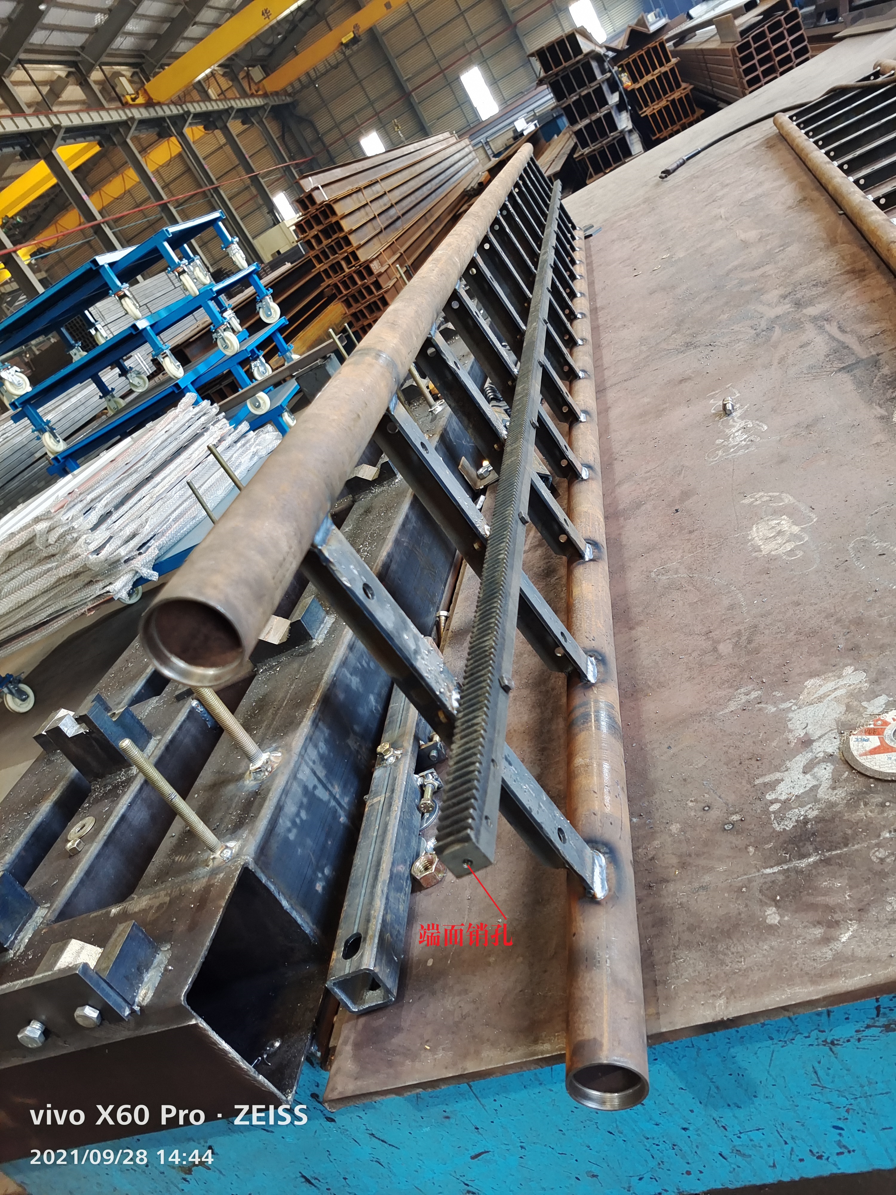

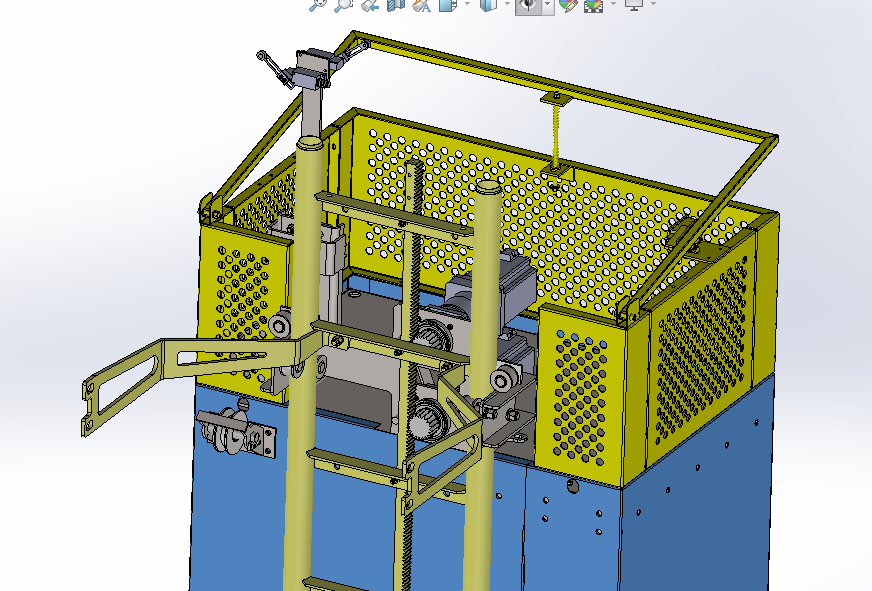

发表于 2021-10-7 08:04 | 显示全部楼层
2根齿条拼在一节梯子上。
发表于 2021-10-7 08:39 | 显示全部楼层
发表于 2021-10-7 11:27 | 显示全部楼层
齿条支架焊接定位以后,再用连接板联结起来增加强度和刚度,此外齿条端面用圆柱销定位。

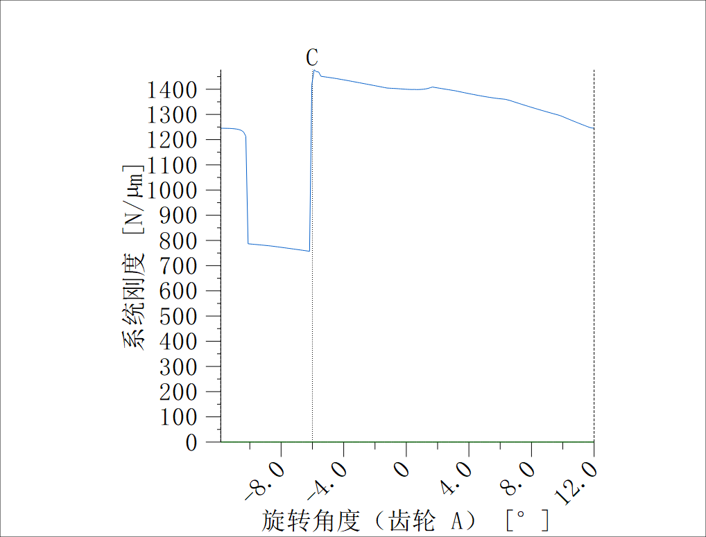

发表于 2022-6-10 15:25 | 显示全部楼层
齿轮齿条传动,要进行接触分析后才能得到啮合刚度曲线
