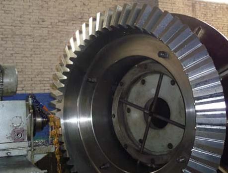

1、加工范围
最大加工齿轮直径: Φ2500mm
齿轮模数: 最大模数不限制
最大齿宽: 400mm
齿厚加工误差:0.05mm
分度误差:6级
2、占地面积及重量:
机床 长×宽×高 6500×2300×2600
机床净重量:20.5吨
加工实况
加工实况

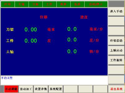

软件界面
软件界面

是自己改造的吗?

分度机构的精度如何?
 楼主| 发表于 2009-9-3 13:22 | 显示全部楼层
创新采用数控加工方法解决了特大型直齿锥齿轮的粗加工和精加工问题,填补国内空白。

楼主辛苦了,看样子铣头是现成买来得,装在车床上了,床头箱变成了分齿机构.系统是自己用PLC编程得吧?

铣头是买来的,但机床是自主设计的包括机械和电气,数控运动采用美国的系统控制,软件是自己写的
