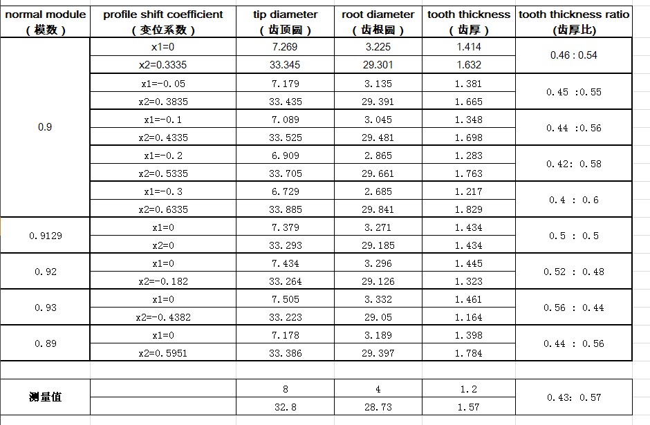

 楼主| 发表于 2013-4-10 13:52 | 显示全部楼层
我用软件计算了一下,把所有不报警的模数和变位都列了一下,齿顶圆跟齿厚都匹配不上,有老大帮忙分析一下吗?
