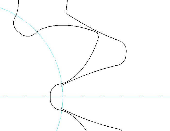

用的啥齿形?1.5/0.2/1.1还是1.35/0.2/1.1 ? 还是别的?
发表于 2013-6-6 09:27 | 显示全部楼层
wanghuang117 发表于 2013-6-5 21:30
声音不好,效率上不去!
牛爷的分析----进啮点没有渐开线---因为跟切掉了,虽然貌似重合度足够,但是由于行星轮的齿顶圆处的渐开线没有对应的渐开线相啮合,所以存在冲击,导致噪声大, 震动大 ,机械效率当然不会好!
发表于 2013-6-15 09:46 | 显示全部楼层
我的算法
计算记录:
    NGW型渐开线齿轮行星传动系统设计计算数据一览表
    软件编制: hyfjy  计算日期:2013-6-15 上午 09:25:40
法向模数          Mn =           0.6
齿数              太阳轮Z1 = 7     行星齿轮Z2 = 48    内齿轮Z3 = 105
法向齿形角    αn = 20            分度圆螺旋角 β = 0
齿高系数         Ha′= 1         齿顶间隙系数     C′ = 0.35
     行星传动系统计算结果
模数:               M =     0.6             分度圆螺旋角: β =  0
齿数:               Z =     7                48            105
端面模数:         Mt = 0.6      端面齿形角:αt = 20
端面压力角:        αt=     20
端面外啮合角:αt'= 24.94407        端面内啮合角:αt'= 20.00019
计算中心距:         L =     17.1
分度圆直径:         d =     4.2   28.8          63
外啮合节圆直径:        d'=     4.353              29.847
内啮合节圆直径:        d'=     28.8               63
基圆直径:         太阳轮Do= 3.94671 行星齿轮Do= 27.06315 内齿轮Do= 59.20064
径向变位系数:X =     0.7048        0.4179        0.4179
齿轮副计算齿宽:      太阳轮宽20        行星齿轮宽20       内齿轮宽20
齿顶高:             ha=     0.949             0.765         0.295
齿根高:             hf=     0.38712           0.55926       1.061
全齿高:             h =     1.336             1.324         1.356
齿轮大径:太阳轮De= 6.098 行星齿轮De= 30.354 内齿轮大径 65.121
齿轮小径:太阳轮Df= 3.426 行星齿轮Df= 27.681 内齿轮小径 62.41
外啮合齿轮端面重合度:     Ea=  1.1057
内啮合齿轮端面重合度:     Ea=  1.5899
外啮合齿轮轴向重合度:     Eb=     0
内啮合齿轮轴向重合度:     Eb=     0
外啮合齿轮总重合度:        E =     1.10569073468645
内啮合齿轮总重合度:        E =     1.5899
外啮合最大滑动率:     太阳轮F = 1.9595               行星齿轮F = 2.261
公法线跨齿数:太阳轮K = 2      行星齿轮K = 6      内齿轮K = 12
公法线公称值:太阳轮W = 3.005 行星齿轮W = 10.317 内齿轮W = 21.424
内齿轮测量棒直径: 1.1               内齿轮棒间距M = 61.767
计算界面:
二维图:
局部放大:
有兴趣的朋友可以一试。

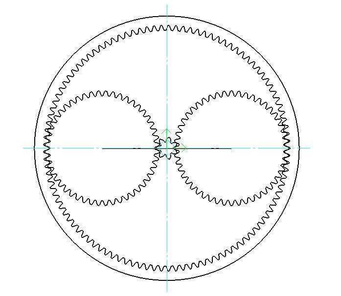

发表于 2013-6-15 09:50 | 显示全部楼层
装配中需要的数据:
行星轮系结构分度配合计算表
软件作者:hyfjy  计算日期:2013-06-15  计算时间:09:23:32
  已知参数:
      模数:0.6
太阳轮齿数: 7
行星轮齿数: 48
内齿轮齿数: 105
轮系传动比: 16 (太阳轮输入,行星架输出时)
要求等分数: 2
输出数据:
2 等份可以进行轮系装配
作图选定分度角及行星齿轮转角如下:
第 1 次分度
    行星架分度角为: 180
行星齿轮附加转角为: 3.75
行星齿轮齿顶经计算不干涉。
行星轮系分度角计算完毕。

阿懵 发表于 2013-6-6 09:27
牛爷的分析----进啮点没有渐开线---因为跟切掉了,虽然貌似重合度足够,但是由于行星轮的齿顶圆处的渐开线 ...
谢谢指导!
发表于 2015-8-26 15:40 | 显示全部楼层
hyfjy 发表于 2013-6-15 09:46
我的算法
计算记录:
先谢谢指点迷津!!
现在搞明白了,呵呵
发表于 2015-8-26 16:01 | 显示全部楼层
计算中有一个齿顶变动系数减少了小轮大径的原始计算尺寸,加上变动系数后计算的大径,就不变尖了
